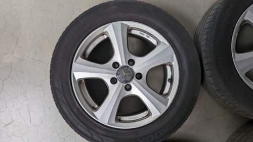

Ich habe 4 Felgen zu verkaufen und möchte in der Anzeige die passenden Fahrzeuge angeben.
Im Internet habe ich verschiedene Ausfertigungen der Gutachten zu den Felgen gefunden.
In meinem Beispiel ist es:

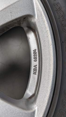

- GUTACHTEN zur ABE Nr. 48204 nach §22 StVZO | Anlage 1 zum Gutachten Nr. 55806110 (2. Ausfertigung)
- GUTACHTEN zur ABE Nr. 48204 nach §22 StVZO | Anlage 2 zum Gutachten Nr. 55806110 (3. Ausfertigung)
Mir ist aufgefallen, das die Liste der genannten Fahrzeuge in der 3. Ausfertigung kürzer ist, als in der 2. Ausfertigung.
Dürfen die Felgen nur auf die in der aktuellsten Ausfertigung genannten Fahrzeuge verwendet werden?
Wenn ja, kann man irgendwie prüfen ob es aktuellere Ausführungen gibt?

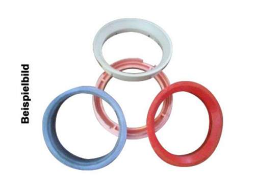

Damit auch alle mal sehen wie Zentrierringe aussehen, in der
Hoffnung, dass das jetzt allen klar ist. Oder einfach:
Aus großem Loch machst du kleines Loch......
