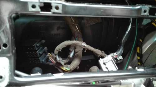

Ich stehe vor dem gleichen Problem, nur das ich eigentlich das originale Radio wieder einbauen wollte!
Eigentlich weil sich der Rahmen im hinteren Bereich mittlerweile so verzogen hat das an einen wiedereinbau wahrscheinlich nicht mehr zu denken ist.
Im Prinzip ist das Problem aber immer noch da, der Einschubrahmen geht nicht raus. Das Handschuhfach ist raus, von hinten nachhelfen hat einige weitere Zentimeter gebracht, aber er geht nicht raus, wer denkt sich einen solchen Schwachsinn aus?
Irgendwie sitzt die Mittelkonsole auch immer noch fest, alle Schrauben sind raus. Wie bekomme ich das Radiodisplay mit der Aussentemperaturanzeige raus, kann ich das einfach raushebeln?
Nimm die Gummimatte unter dem Display rau!
Dahinter befinden sich 4 Schrauben; zwei sind fürs Display!
Morgen werde ich versuchen den Einbaurahmen zu richten, sonst kommt ein Pioneer rein. Auf dem 2. Foto sieht man den Übeltäter, der Stützrahmen. Es sieht so aus als wenn irgendwelche Leute am Band keinen Bock gehabt hätten den fest zuschrauben, Löcher dafür sind im Stützrahmen und im Armaturenbrett vorhanden. Wenn man den Einbaurahmen raus ziehen will verkeilt sich der lockere Stützrahmen mit ihm und dann geht nichts mehr!

Da hat die Konsole noch dran festgehangen, die vom Display hatte ich schon gefunden, aber die anderen beiden nicht, danke!
Das Radio ist auch wieder drin, hab einfach am Samstag bei ATU einen neuen Einbaurahmen gekauft.
