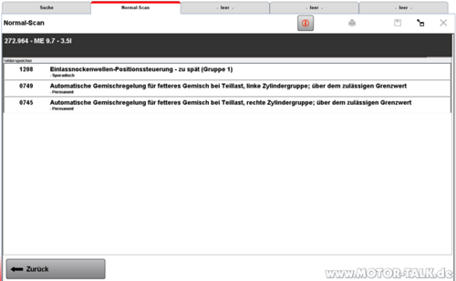

Eben hab ich die Fehler ausgelesen und mal mit angehängt.
Den 1208 ist mal wieder da aber den beachte ich jetzt erst mal nicht.
Die anderen beiden Fehler Sprechen ja etwas nach meinem bedenken das er Falschluft zieht.
Kann man anhand der Fehler irgendwelche Bauteile eingrenzen die den Fehler verursachen?
Die Fehler sind auf beiden Bilder die gleichen nur einmal als
EOBD und 272.964 ME 9.7- 3.5L
Hat jemand einen Tip für ich?
Ich hoffe ja das es die Kurbelgehäuseentlüftung ist.

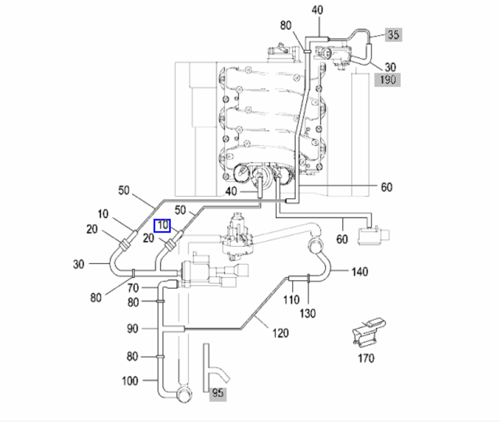

ich hatte ja mal probleme mit den dünnen Plastik leitungen der Sekunderpumpe und dem Unterdruck System.
Kann das das problem bei mir sein? Dachte das System ist nur dafür da, damit das auto schneller war wird.

Ich hatte mal ein Problem mit diesem Unterdrucksystem.
Und zwar ist mir da am Ventil was neben der Pumpe sitzt ein Stutzenabgebrochen und der Schlauch lag im Motorraum.
Der Stutzen war aber Lang genug das ich den Schlauch wieder rangekommen habe.
Sollte dieses System jetzt aber undicht sein, könnte das diesen Fehler verursachen?

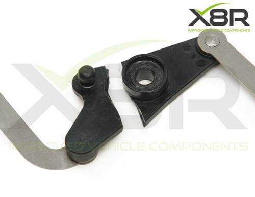

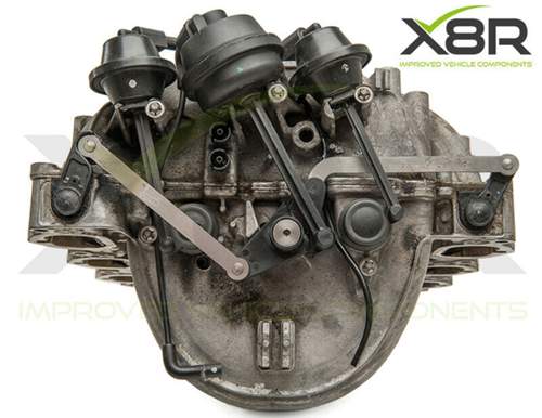

Dann hab ich noch gelesen das beim Ansaugkrümmer dieses Plastikteil (siehe Bild 2 und 3) anfällig ist.
Wenn das gebrochen wist wie auf dem Bild, könnte das dann meinen Fehler verursachen oder würde er dann ganicht mehr laufen?

ICh konnte mir vom Ansaugkrümmer diesen Schieber wie auf dem Bild oben anschauen. Zumindest das linke Ende und es bewegen und es hat sich am rechten ende dann genau so mit bewegt. also gehe ich davon aus, das das Plastikteil in der Mitte noch ganz ist.
ICh habe aber gesehen das unter dem einen Plömmel am Ansaugkrümmer (ich glaube das ist ein Ventil, bitte nicht auslachen) sehr viel Öl ist.
Ist das vielleicht mein Problem?
