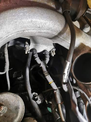

Da mein kürzlich erworbener D300 nicht so toll läuft, bin ich hier gerade auf Fehlersuche.
Auffällig sind reichlich Blubberblasen in den Dieselleitungen am Kraftstofffilter zu sehen. Ich denke mal, das darf nicht so sein, oder? (Ist mein erster Diesel)

Also habe jetz mal das Sieb aus dem Tank geholt, ist relativ frei, also dran lag es jedenfalls nicht.
O-Ringe für die Dieselleitungen habe ich jetzt da, werde ich mal tauschen.
Braucht man für die Ansaugbrücke jedes mal ne neue Dichtung, wenn man die runter nimmt? So kommt man ja nirgends dran.

Nachdem ich mich ausgiebig den notwendigen Schweißarbeiten am Benz gewidmet habe, nun wieder zum Motor:
Unter der Ansaugbrücke sitzt so ein Kästchen mit 2x Stecker und 4x Unterdruckschläuchen. Ist das von der Drallklappensteuerung? Die el. Stecker sind dort jedenfalls nicht angeschlossen gewesen.
Ein Stecker der Glühkerze ist komplett verschmort.
Kerzenstecker
Moin Moin !
Ja

Ich habe gestern mal Kompression gemessen mit einem alten Motometer. Habe da noch ewig auf den passenden Adapter gewartet, um durch das Loch der Einspritzdüsen messen zu können.
Werte sind 22 ; 21 ; 23 ; 20 ; 21,5 ; 23,5 bar
Habe da ehrlich gesagt etwas mehr erwartet.
Was sagt ihr zu der Streuung, ist das noch ok?
Ich wollte heute mal mit Druckluft abdrücken, um zu schauen, ob er über die Ventile oder über die Kolben abbläst.
Ich habe noch einen überholten Zylinderkopf im Regal. Wenn das meiste über die Ventile geht, erwäge ich den einzubauen. Wenns am Verschleiß der Zylinder liegt, ists eh egal.
Wenn er wieder zusammen ist, lasse ich ihn mal ohne Ansaugbrücke laufen und schaue, ob der Tausch der O-Ringe in der Dieselleitung was gebracht hat.
Moin Moin !
Ich halte die Kompressionswerte für sehr gut!
1. Ist der absolute Wert von der Anlass (=Prüf-)drehzahl stark abhängig
2. von der Motortemperatur
3. von der Umgebungstemperatur
4. und das wird meistens vergessen: ganz erheblich vom Totraum der Messapparatur !!!! je mehr Verbindungsschläuche , Verlängerungen und Adapter und dergleichen , desto geringer ist der angezeigte Wert.
5. Auch das Messinstrument selber hat einen Totraum und einen Messfehler
wg. der Toträume sollte man jeden Zylinder etwa 10 Kompressionshübe machen lassen , auf jeden Fall aber alle Zylinder gleich viele! Dabei aber sollte die Drehzahl nicht abfallen , also immer eine gute und volle Batterie nehmen.
MfG Volker
Wenn ich mich recht erinnere liegt der Soll-Wert irgendwo bei 26 -30 bar. Bei richtig warmem Motor und ordentlich Anlassdrehzahl vorausgesetzt. Verschleißgrenzr ist imho 18 bar, die Zylinder sollten max 3 bar Unterschied haben.
Die Werte sind aber sehr theoretisch. Siehe Beitrag von schreyhalz, da kann man schnell mal einige bar weniger messen.
Deshalb finde ich deine Werte auch nicht so schlecht, vielleicht mal den 4. Zylinder nochmals prüfen ob der wirklich so nach unten streut oder ob es eher ein "Messausrutscher" ist.
Grundsätzlich ist die Mechanik der OM60x-Motoren extrem standfest und macht seltenst Probleme. Ich würde eher den Förderbeginn mal checken (wenn der nach hinten wandert mit der Zeit wird der Motor auch "müde"😉 und die Düsen mal abdrücken lassen (Spritzbild, alle gleicher Düsenöffnungsdruck).
