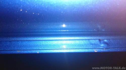

ich besitze nun seit einiger Zeit einen B180 CDI - EZ 08/2013. Es handelt sich um einen Werkswagen mit noch laufender Junge Sterne Garantie.
Bei der letzten größeren Rundumpflege und Konservierung, musste ich bei genauerem Hinsehen leider die ersten "Blasen" im Lack an den bekannten Stellen aus früherer Baureihen feststellen.
Ich hänge euch hierzu zwei Bilder an.
Meine Frage: Was würdet ihr hier unternehmen? Mit Mercedes in Verbindung setzen oder erst Mal weiter beobachten?
Eigentlich war ich der Meinung, dass Daimler diese bekannten Probleme mittlerweile im Griff hat...
Danke im Voraus für eure Meinungen!

@Belchklasse
Bei diesen Punkten am Heck habe ich keine Bedenken, mir sind sie nur aufgefallen.
Wie ich schon gepostet habe, besteht keinerlei Grund in Panik zu geraten!
Die Blasenaufwerfungen in der Verguß-/Klebstoffmasse sind Luftblaseneinschlüsse.

im Lack sehe Ich keine "Blasen" einzig was Ich erkenne kann sind "Tropfen" oder "Triefnasen" in der aufgespritzten Dichtmasse. Ist in meinen Augen unproblematisch. An meinem W245 waren die Rost-Blasen neben der Dichtmasse, der Dichtmasse war nichts anzusehen!
Es wäre seltsam das unter Dichtmasse sich soviel Rost gebildet hat und die Dichtmasse schon "weggedrückt"
hat und direkt neben der Dichtmasse ist gar nichts zu sehen.
Ich habe mal Deine Bilder verwendet und gekennzeichnet was Ich gesehen habe.

Hallo Blechklasse,
da Du die Bilder mit Blitz gemacht hast,
kann man die "Blasen" nicht genau erkennen.
Sind es wirklich Blasen oder Staubeinschlüsse ?
Ich würde das auf jeden Fall bei MERCEDES anmelden,
so bist Du für weitere Schäden dieser Art abgesichert.

Vielen Dank für eure Meinungen!
Ich werde später noch Bilder bei Tageslicht hereinstellen.
Es handelt sich mit ziemlicher Sicherheit um Blasen, da diese nachgeben sobald man mit dem Finger darauf drückt.

Cool bleiben 🙂 Das sind keine Blasen im Lack, sondern Lufteinschlüsse/Materialaufwerfungen in der Dichtungsmasse.

Drücken würde ich nicht - der Lack könnte reissen - ich sehe hier aber auch kein Rostproblem sondern lediglich überlackierte Dichtungs- oder Konservierungsmasse - wären es Rostblasen wären sie bereits beim ersten Druck aufgegangen und Wasser etc. wäre rausgekommen.
Da wurde halt nur tewas unsauber an eigentlich "unsichtbaren Stellen" gearbeitet.... - sowas findet man aber bei jedem Hersteller, wenn man gezielt danach sucht.

Hier wie versprochen noch ein paar aktuelle Bilder bei Tageslicht.
Die Blasen unter der Motorhaube sind definitiv NEBEN der Dichtmasse...

Ich habe heute an meinem W246 nachgeschaut, bei den "Kratern" neben der Dichtmasse oberhalb der Rückleuchte
handelt es sich um Schweißpunkte! An meinem Fahrzeug sind sie fast komplett ausserhalb der der Dichtungsnaht.

Also m.E. braucht man an überhaupt keinen "Punkten" im Lack Bedenken haben - zumindest nicht bei der 2. Generation B-Klasse im Gegensatz zur 1. Generation.

Auch ich kann Dich beruhigen, das hat mit Korrosion nicht das geringste zu tun. Ist bei anderen Herstellern auch so!
Mercedes hat aus seiner Vergangenheit gelernt, da braucht sie wirklich niemand sorgen bzgl. Korrosion zu machen!
