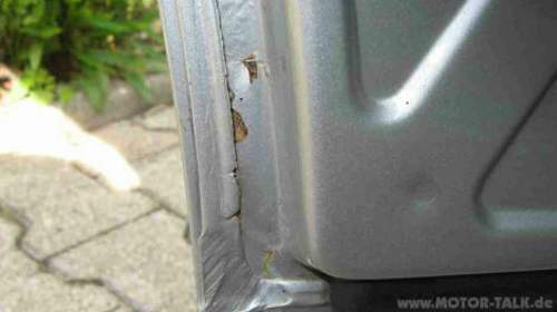

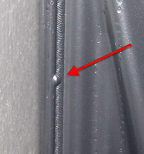

Durch Oxidation glaube Ich aber nicht das kommt als erste neben der Dichtnaht hoch und nicht in der Dichtnaht
Hier zwei Fotos beide aus dem Netz einmal Rost neben der Dichtnaht und einmal eine Blase in der Dichtnaht der mit der Blase soll 2 Monate alt gewesen sein bei aufnahme des Fotos
Die beiden Blasen bei mir sehen so aus wie auf dem Foto mit dem roten Pfeil
203442287-w470-h264
Tuer-falz-01
ich habe mal so eine Blase an meinem Coupe mit einer Rasierklinge aufgeschnitten.
Es handelt sich wirklich nur um eine reine Luftblase in der Dichtungsmasse. D.h. unter der abgeschnittenen Blase ist immer noch die Dichtmasse, kein Blech. Es sollte also kein besonderes Problem darstellen, auch keine Korrosionsgefahr.
