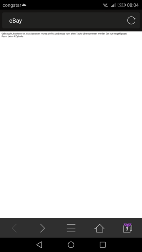

In der Beschreibung von paps seinen link steht dick schwarz drin das es ein 4 Zylinder tacho ist.
Er weiß selber das die Zylinder passen müssen siehe erster Beitrag. Kannste den nicht zurück geben? Ist dochn Händler.
Timiditas, rentner wagen sorry für den Link wenn es das falsche Instrument war. Hab mir die Anzeige nun 10 mal durchgelesen und kann nichts finden wo "dick Schwarz" steht das es für einen 4 Zylinder ist.
Servus,
in der Beschreibung steht's doch. 😉
Screenshot-20180617-080437
Danke für die Info. Ich finde auch weiterhin nichts davon in der Anzeige. Mehr wie :
Wir verkaufen hier ein gebrauchtes Kombiinstrument für
Opel Corsa B
K=16676
steht da nicht.
Aber ist ja auch egal jetzt.
Er hatte ja in seinem ersten Post schon den richtigen bei kfzgebrauchtteile24.de gefunden. Warum hat er den nicht gekauft??
Das ist der Titel.
Guck doch mal in der Artikelbeschreibung.
Gruß Acki
Sorry paps ich hab den Fehler gefunden.
Über das Smartphon Mt App auf ebay App gekommen beim anklicken.
Dann hat er mir aber nicht das verlinkte gezeigt sondern ein alternatives.
Weil das von dir ja nicht mehr verfügbar ist.
Konnte man aber nicht auf anhieb erkennen. Nur beim scrollen.
In deinem Link stand das natürlich nicht mit dem 4 Zylinder.
Sorry.
