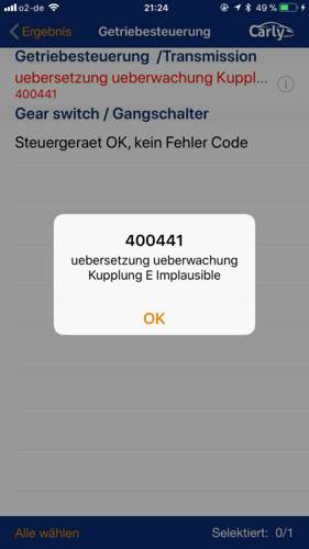

Habe das Problem beim beschleunigen und das
Getriebe ruckelt und der Drehzahl geht bis in den begrenzter und dann in den Notlaufsystem - Getriebe gestört- Weiterfahrt möglich......
Motor aus und an und es funktioniert wieder alles...
Fehlermeldung siehe Foto

Wieviel km hat er runter. Lamellenkupplung verschlissen.

Lass mal den FS auslesen.

Die bmws habenein problem mit der dichtbrille im getriebe erkundige dich mal
Ich hatte ein ähnliches Problem.
Beschleunigung Schubartig (volle Leistung)
Getriebe ruckelte manchmal
Getriebe rutschte durch (Drehzahlschwankungen 200-300 U/min.)
Nebengeräusche (ein Art heulen, das Getriebe bremste merklich das Auto, wenn kein Gas gegeben wurde)
Getriebe Überholen lassen direkt bei BMW
Kosten 1500€ und alles läuft wieder tadellos.
BMW 730d BJ:12/04 KM:752000
Dann mal weiter zu Million 🙂 bisher läuft alles Technisch noch. Teu Teu Teu
Lima defekt .
Lima ist defekt . Im unteren Bereich. Somit werden Steuergeräte nicht richtig versorgt . Lima neu alles schick . Hatte 2 Jahre selbes Problem . Bei anfahren . Lass ihn anrollen zwei Sekunden Zeit geht . Gleich aufs Gas getriebe wählt durch oder Notprogramm . Gruß
