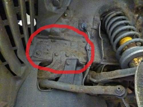

Nochmal zur Sichereit. Die im Bild eingekreiste Stelle ist der Längssträger (Ende)?
Quelle: http://www.goodwoodsportscars.co.uk/section769488.html
EDIT: Ups, erst falsches Bild gehabt.
Vorne
Ja und auch auf die Unterseite der U-Röhre achten. Grüsse

An den Trägern scheint auch der Rost durch, wie am vorhin angehängtem Bild.

Wichtig vor alles auf ROST achten.
Hier ein negativ Beispiel http://www.goodwoodsportscars.co.uk/section769488.html
