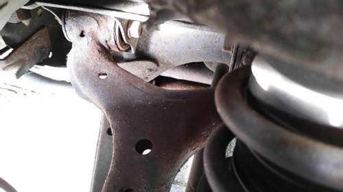

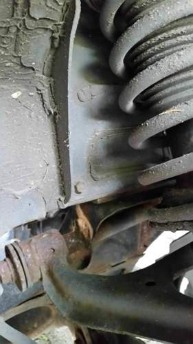

Habe mir heute diesen angeguckt (dort sind auch paar Infos).
Da abgemeldet, konnten wir nur bis 3. Gang auf Bauernhof fahren.
Auch die Grube ist ausgefallen. Der Wagenheber musste dienen.
Fotos von außen und Innenraum im Inserat.
Innenraum sieht gut aus. Hardtop ebenfalls.
Motor läuft gut, außen trocken. Alle 8 Reifen von 2008.
Leider unten rostig. Längsträger, insbes. Beifahrerseite.
Haben mit einem Meißel freigelegt. War noch fest, nicht durch.
Befreundeter Mechaniker, der dabei war, meinte da könnte man einfach was draufschweißen.
Unten gibt's natürlich auch was zu tun. Ich wäre nicht abgeneigt da selbst Hand anzulegen.
Wenn er 5 Jahre durchhält, bin ich zufrieden.
Letzter Preis ist 3.500 €

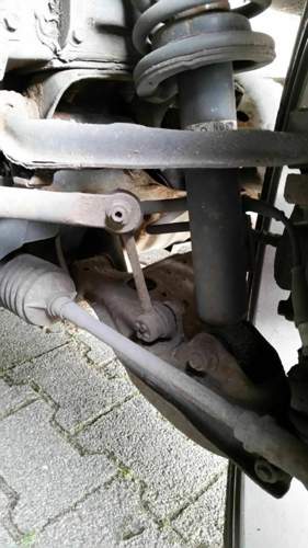

Im Anhang finden sich verkleinerte Fotos von mir.
Diesmal auch vom Längsträger vorne.
Originalfotos hier (leider habe ich da Schweller, statt Träger gesagt, aber ihr denkt euch einfach das richtige)

Anhand der Fotos bin ich nicht so überzeugt von dem Fahrzeug!
Für den Preis ist der eigentlich okay. Die angerosteten Teile am Unterboden sind nicht schön, aber auch nicht schlimm, lediglich der Träger wird über kurz oder lang mal ein Problem. Wenn du das einkalkulierst... why not?
Kompletttausch kostet ca. 2000€, gibt aber auch günstigere Varianten.
Würde nach dem Kauf dann direkt mal ein paar Dosen Fluid Film reinblasen, damit etwaiger Rost in den Hohlräumen (insg. Schweller & Radläufe) gestoppt wird und nicht noch mehr potentielle Baustellen dazu kommen.
Moin, die Längsträger sind doch schon beidseitig durch, da FF drauf macht das 2000€ Schweißen schwieriger. Ich würde den vergessen. Grüsse
....sorry Leute !
schaut auch den Längsträger vorne- Motor an ;-
brauner geht's kaum noch ! ----
ein leichter Hammerschlag - und das Ding ist durch !
Der Auspuff , - die Dreieckslenker sind auch " sehr angefressen "....
mein Urteil : ..... Den bringst Du ohne 2000,- Euro zu investieren , nie durch den TÜV !
Die Reifen , Bj. 2008 !
..... meiner Meinung nach höchstens 1500 Euro wert ! .....
( dann noch die 2000,- für die Längsträger ; ..... uferlos ! )
..... vergiß das Teil !
.... daß er tiefergelegt wurde , ist auch - entschuldige : Scheiße !
für die Demontage des Chrombügels - was soll denn diese Boa Constriktor ? - die mit 4 Schrauben M8 befestigt ist ! ... würd ich nochmal 50 Euro Preisnachlass fordern !
..... also 1450 ! ( max ! ) .....
außer Du kannst selber schweißen , dengeln....
und hast Spaß am basteln ! ..... dann 1700 .- ( max ! ) .
Rainer
