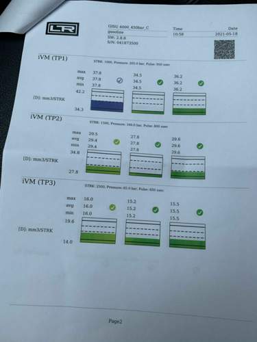

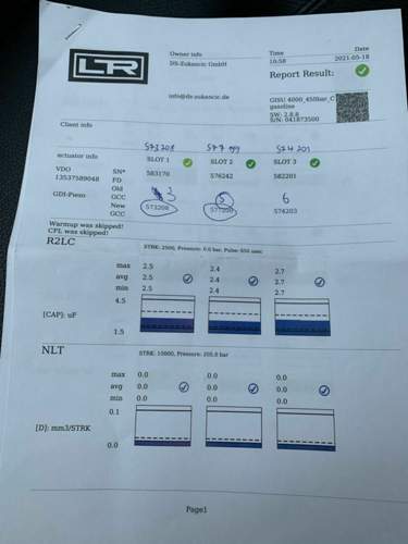

Bitte zum Verständnis: Bei den überholten Injektoren ist der Index unkenntlich gemacht worden. Was ist mit den eigentlich relevaten Info, dem Zahlencode für den Mengenabgleich? Wenn es ein Prüfprotokoll gibt, wurde dann nach der Revision eine neue Kennlinie ermittelt? Ich kann mir nämlihc beim besten willen nicht vostellen, dass diese exkat gleich geblieben ist, nachdem an den Injektoren rumgewerkelt wurde.
Wenn das für dich ok ist, bitte das Protokoll mal hochladen, interessiert mich wirklich sehr (sonst per PM).

Es stehen immer noch alten Zahlencodes auf den Injektoren. Aber auf den Zetteln wurde jedem alten Zahlencode ein neuer zugewiesen (siehe Bild).

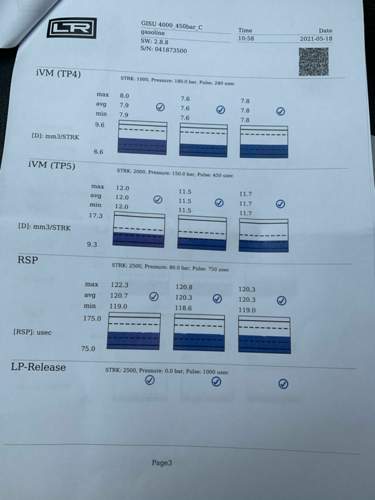

Also das Prüfprotokoll macht in der Tat einen seriösen Eindruck, zumindest alle relevaten Parameter scheinen hier abgetestet zu sein.
Was mich aber z.B. stutzig macht: Wenn du dir mal Injektoren 1 bis 3 anschaust, liegen die Abgleich Mengen bei 2.18, 2.16 und 2.10. D.h. man würde erwarten, dass es dort leichte Korrekturen gibt, was die Adaptionen anbelangt (CILC Werte).
Die liegen bei dir aber bei -3.8% -7.4% und dann +11.2%. Das erscheint mir arg komisch.
Daher die Frage: Hast du mal sämtliche Adaptionen des Fahrzeugs gelöscht und dann neu Anlernen lassen? Möglicherweise liegt da der Fehler.
