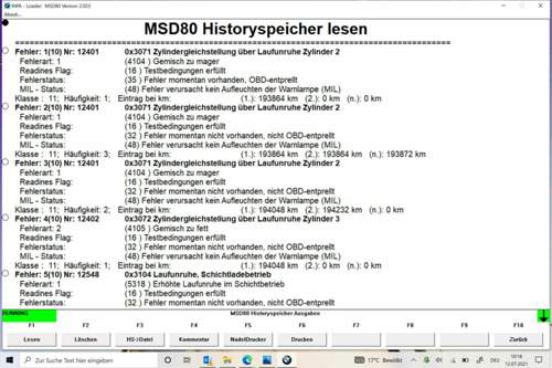

Rheingold Aussetzerkennung sagt D1350... ALLE Injektoren tauschen (obwohl die neu sind).

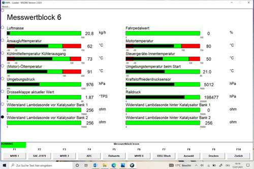

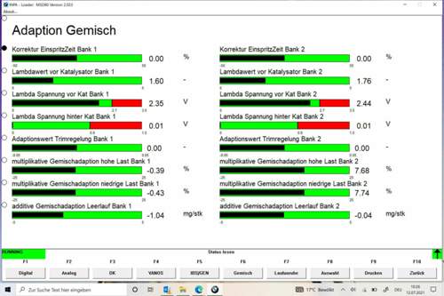

Im Homogen betrieb sind die Lambda werte ja immer identisch aber im Schichtladebetrieb unterscheiden sich die beiden Werte durchgehend ein bisschen.
Könnte es sein das eine Lambdasonde einfach falsche Werte gibt und er deswegen Homogen so schlecht läuft?

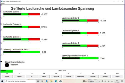

Die ersten beiden Bilder sind im Homogenen Betrieb, die letzten 3 im Schicht.

Die Segmentadaption muss abgeschlossen sein, diese ist zwinged notwenig für die Laufruheerkennung im Schichtladebetrieb.
Bei den Bildern 1 & 2 (Homogen) fäll sofort auf, dass der SG drastisch die Einspitzmenge (Bank1) adaptiv zurücknimmt.
Das legt die Vermutung nahe, dass in der Grundeinstellung sehr viel Kraftstoff eingespritzt wird.
Daher folgende Frage. Wurden die Mengenkompensationswerte der Injeketoren korrekt im SG hinterlegt? Mir sieht es danach aus, also ob das nicht getan wurde.
Auch im Schichtlade betrieb sieht man, dass da ordentlich die Kraftstoffzufuhr auf Bank1 zurückgenommen wird.
Also die Segmentadaption ist jetzt abgeschlossen. Das lag nur daran, dass ich mal wieder die Additionswerte zurückgesetzt habe.

Im Anhang nochmal ein Bild, wo die korrektur Einspritzzeit etwas mehr dem Durchschnitt entspricht. Meistens liegt diese nämlich zwischen -7 und- 10%

Nein, die Schichtladung ist in dem Sinn nicht empfindlicher als der Homogenbetrieb. Da die Bank 1 weiterhin etwas aus der Reihe tanzt, vermute ich, dass einer der INjektoren zuviel Kraftstoff einspritzt. In der Folge wird dann auf der gesamten Bank die Einspritzmenge verringert. Das kann aber dazu führen, dass bei einem verbleibenden Zylinder die Verbrennung unsauber ist und dann der Motor unrund läuft, obwohl Lambda (als Summe der 3 Zylinder pro Bank) wieder ok ist.
Eine fehlerhafte Einsptzmenge macht sich v.a. beim Leerlauf bemerkbar, weniger im Last- oder Teillastbetrieb.

Also das Problem hat sich nicht verändert, bei der Laufunruhe tanzt immer noch am meisten der Balken von Zylinder 3 aus der Reihe.

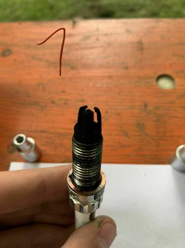

Unterscheidet sich das Zündkerzenbild bei Zylinder 3 von den anderen? Mal ne Runde fahren und dann gleich die Kerzen rausnehmen und vergleichen.
Hast auch die Zündspulen und Kerzen Zylinder 3 schon quergetauscht und beobachtet, ob es dann eine Laufruheänderung woanders gibt?
Ja Werte habe ich auch getauscht. Zündkerzen schau ich mir jetzt an ( Ich mach mal Fotos 😁). Aber Injektor 3 und 4 sahen beide ziemlich verkorkt aus.
Was mir eben auch noch eingefallen ist: Wenn ich den Wagen starte (Insbesondere Kalt) läuft 1-2min erstmal alles Rund, dann scheint er irgendwie aus dem "Startprogramm" zu gehen und sich selber zu regulieren -> ab da läuft er unrund
Wenn ich beide Lambdasonden abstecke, läuft er auch durchgehend rund, nur der leichte schwarze Rauch ist nach wie vor da (der ist nur im Schichtladebetrieb weg).
Also die Zündkerzen sehen doch alle gleich scheiße aus oder? Bis auf Nr 3 und 4 vielleicht.

Das Kerzenbild lässt doch darauf schließen das min 4 von 6 Injektoren kaputt sind, das ist doch sehr unwahrscheinlich.

Heute halt bestimmt schon 20min im Leerlauf laufen lassen und dann ausgebaut, vielleicht sind die deswegen noch Schwärzer.
