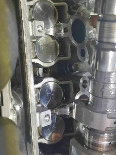

ich brauche eure Hilfe und Meinung zu meinem Fall.
Vor zwei Wochen habe ich mir eine CBR 600 PC35 Baujahr 1999 gekauft. 22.000 km gelaufen aus erster Hand. Das Motorrad sieht wie neu aus.
Bis dahin hatte der Vorbesitzer kein Ventilspiel geprüft.
Ich habe das Motorrad abholen lassen vom Honda Händler.
Bei der Arbeit, soll er direkt das Motoröl den Filter und die Bremsflüssigkeit wechseln.
Vor paar Stunden rief er mich an das alles so weit ok wäre. Vor zwei Stunden bekam ich einen Anruf mit der folgenden Aussage
Die Nockenwellen Lagerung hätte gefressen.
Der ganze Zylinderkopf muss neu. Zusätzliche Kosten ca. 2000€
Das Motorrad lief bis wie ein Uhrwerk. Nichts war zu sehen. Der Verkäufer ist ende 60 und hatte das Motorrad nur beim trockenen Wetter bewegt. So sieht das Fahrzeug auch aus.
Morgen will ich dahin und es mir zeigen lassen. Ich werde auch Fotos machen.
Aussage von Meister: Wenn die es polieren usw. Könnte die Honda noch 1000, 2000 km laufen bis die kaputt geht. Sieh könnte aber auch bis „ans Lebend Ende „ laufen. Er würde nur keine Garantie geben.
Meine Fragen
- jemand so einen Fall gehabt ,wenn ja, wie kam es dazu und wie teuer war die Reparatur?
- ist ein Austauschmotor nicht günstiger?
- gibt es Instandsetzer die so etwas reparieren können?
Wenn ich alles machen lasse was der Händler sagt, wird die Reparatur teurer sein als das Motorrad.
Ich bin für jede Hilfe dankbar.

Hallo zusammen, vielen Danke für die ganzen Beiträge. Ich werde heute dahin fahren und Bilder machen.

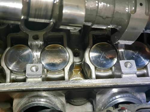

Hallo Leute , wie oben geschrieben, folgen hier die Bilder.....Die sagen mehr als 1000 Worte
Ja, da hilft dann wahrscheinlich wirklich nur ein anderer/neuer Zylinderkopf. Und nein, die Werkstatt will dich definitiv nicht übers Ohr hauen. Da hast du beim Kauf leider richtig Pech gehabt. Lass es vernünftig reparieren, sonst wirst du immer ein schlechtes Gefühl beim fahren haben.
Viel Glück, XL
Da zeigen ja gleich mehrere Gleitlager der Nockenwelle deutliche Fressspuren. Sehr ungewöhnlich. Hast du auch ein Bild von der Nockenwelle?
Also mit polieren würde ich da nicht anfangen, gebrauchter Kopf drauf und gut. Was sagt den dein Schrauber zur Ursache? Ist ja relativ ungewöhnlich das es gleich mehrere Gleitlager erwischt hat. Spricht ja wieder für einen mangelnde Ölversorgung.

Hammer, das wird nix mit polieren, da muss anderer Kopf ran.

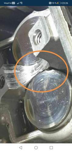

Die Nockenwelle ist auch hinüber sieht man bei der Bohrung, vorallem was ist mit dem stößel da passiert?
Screenshot-20210218
Da hat die Nockenwelle eine Ecke rausgeschlagen. Daran kann man erkennen, wie weit die Lagerung eingelaufen ist.
Da kommt eine Menge Arbeit auf dich zu, es muss geklärt werden, warum das passiert ist. Der hier vermutete Ölmangel ist wohl richtig, aber woran liegt das. Nicht, dass das mit einem anderen Zylinderkopf wieder passiert. Beim dritten Bild deiner ersten "Serie" ist auf einem Tassenstößel heftiges Pitting zu sehen, das Ding ist richtig ausgearbeitet.
