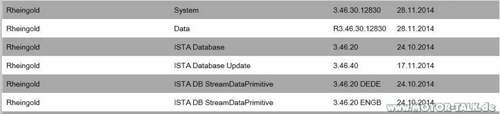

@Roonster schrieb am 28. November 2014 um 11:52:11 Uhr:
Was wir sind schon bei 3.46.20? Unglaublich.
nein, schon bei 3.46.30.12830
3-46-30
