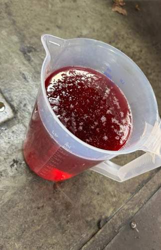

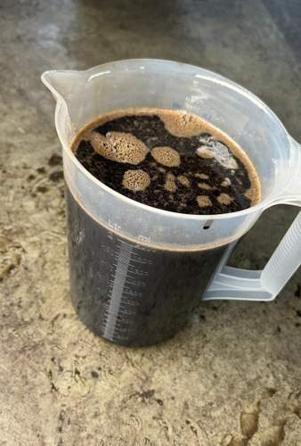

Bei der Automatik würde ich persönlich auf das Schaltverhalten achten, ebenso auf die Färbung des ATF.
Schaltet die Automatik butterweich ohne Rucken, dann würde ich mir erstmal keine großen Sorgen machen, ne Spülung investieren und gut ist.
ATF neu
Alte Brühe
@Volvolix Wie gesagt, diese Autos sind dafür gemacht auch mal zu arbeiten, sie müssen nicht schlecht sein, nur weil sie schon was gezogen haben in ihrem Leben. Zur Automatik hat Chris eigentlich alles gesagt und zwei schöne Bilder dazugegeben, zum Handschalter möchte ich noch ergänzen: Dritten Gang rein, Handbremse ziehen und Kupplung kommen lassen, je früher er ausgeht, desto besser. Wie bereits gesagt hatten wir.mal ein 850 ( Handschalter) der auch öfter mal nicht unerheblich was ziehen musste und die Kupplung hat bis ca 380.000 gehalten, dann kam ne neue rein. Die war zum Schluss auch echt komplett durchgelatscht, aber es ging.
