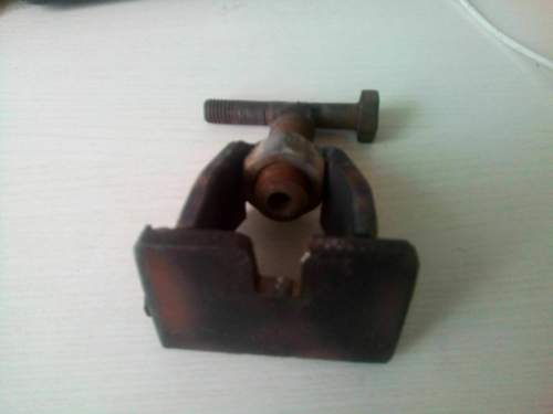

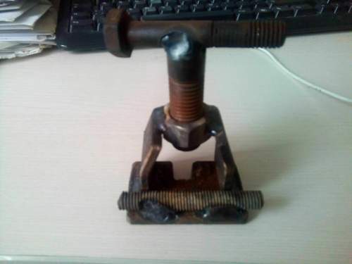

Ich empfehle den Eigenbau! Ist zwar für den Heckwischer gedacht, mir leichten Anpassungen sicher auch für den Frontwischer zu gebrauchen.
Ähm, der Knebel ist zu kurz!

@Golfschlosser schrieb am 22. Mai 2016 um 13:21:22 Uhr:
Danke dir für den Tipp! Aber ich möchte gerne einen fertigen bestellen und loslegen.
