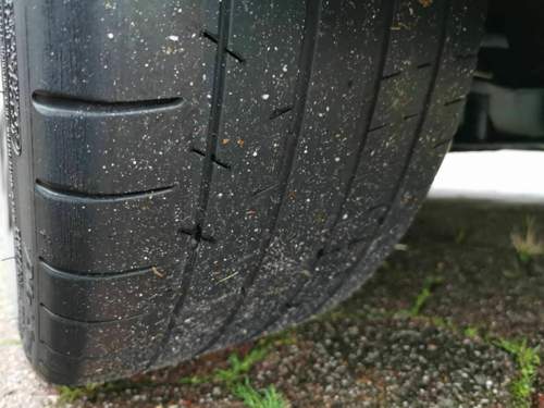

Schaue dir mal die Vorderreifen an. Der 2er hat die Eigenart, wie der 1er zuvor und auch mein A6, außen viel schneller zu verschleißen. Hatt der Wagen z.B. außen 4 mm Profil und innen 6 mm, ist das der Grund für das nervöse Fahrverhalten.
Weiter eine Katastrophe sind die Runflats! Sollten Runflats drauf sein, sind die von dir beschriebenen Probleme noch stärker.

Das ist Unsinn Runflat pauschal zu verunglimpfen! Ich fahre selber Conti Runflat und die laufen wunderbar. Die Bridgestone Potenza S001 (weiß nicht von welche Evo du sprichst) waren auch nicht schlecht, aber kommen bei weitem nicht an die Conti SportContact ran.
Übrigens schreibt er ja, dass Michelin Pilot Super Sport drauf waren, als NON RFT!

Hallo, entschuldigt die späte Rückmeldung. Also ich weiß nicht, ob es den Michelin PSS* als RunFlat und als Nicht-RunFlat gibt - genau drauf geachtet hatte ich nicht.
Die gibt's nur als Non-RFT. 😉 Daher hattest du eben keine RFT:

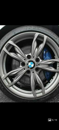

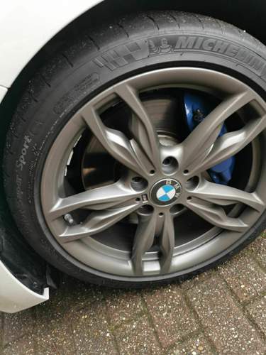

also - bei dem was du von dir selbst schreibst, und wenn ich dann das Bild der Bremse sehe, kann ich nicht verstehen, daß Dir das Verhalten der Bremse komisch vorkommt. Die Scheibe ist meiner Meinung nach fix und fertig. Wie die Beläge dazu aussehen kann man sich auch ohne Foto genau vorstellen.

Wie viele Km hat der Wagen runter, und was sagt das Service-Menü wie lang die Bremsen noch halten?
In Natura sahen die Bremse ja super aus. Da hätte ich nichts geahnt. Und ich hatte bei einem Auto mit 45.000 km, auch noch direkt vom BMW Händler, nicht erwartet, dass die den Wagen mit so frittierten Bremsen auf die Kunden los lassen.
