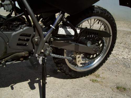

Beispielbilder: Stahlschwinge Yamaha XT350

Auf Bild 2 des TE ist Rost und abblätternder Lack. Da kann man sich putzen sparen und gleich mit der Drahtbürste ran.
Einer lackierten Stahlschwinge kann eine harte Zahnbürste nichts anhaben.

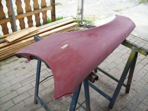

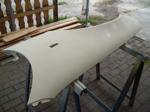

Auch normale Autolacke, z.B. aus der Sprühdose halten nichts aus, wenn man sie nicht überlackiert. Im Profibereich verwendet man übrigens Wasserlacke. Die würde ohne Klarlacküberzug der Regen abwaschen. Ich weiß durchaus, wovon ich schreibe. Ein paar Beispiele selbst gemachter Lackierungen:
1-6 Mercedes SLK 200 obsidianschwarzmetallic (Wasserbasis, 2K-Klarlack)
7-9 Suzuki GSX-R 1100 Hinterradfelge (Acryl-Buntlack aus dem Baumarkt, mit 2K Klarlack überzogen).
10-12 Tank Ducati M 900 Monster 2K Autolack tiefschwarz
13-14 Tank Honda NX 650 Wasserlack blau + 2K Klarlack
15 Rahmen Honda NX650 Spraydose (Kwasny) BMW hellrot, 2K Klarlack
16 Rahmen Kawasaki ZX9R Spraydose (Kwasny) champagner (Ford) 2K Klarlack.
Das sind Lackierungen. Autolack aus der Spraydose kann nichts bis wenig, wenn man ihn nicht überlackiert. Ausnahme ist Felgensilber/Felgengold, das erstaunlich widerstandsfähig ist. Das verwende ich u.a. auch für Stahlschwingen, die komplett lackiert werden. Oder für Lenker/Hitzeschutzbleche meiner Africa Twin. Wird aber auch noch klar überlackiert, sonst glänzt das nicht. Aluteile werden geschliffen (600-1000-2000) und poliert (Bilder 17-19)
