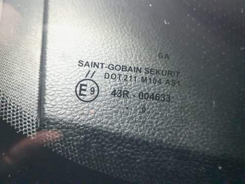

Wurde eventuell mal die Scheibe getauscht und dort ein Fehler beim Einbau der Kameras gemacht? Also sieht die nach den gefahrenen Gesamtkilometern so aus oder eher neuer? Oder was kannst Du über den Vorbesitzer vielleicht rausfinden? Nicht das dort was falsch gemacht wurde?
War die Scheibe im oberen Teil vielleicht verschmutzt zum Zeitpunkt des ersten Test?

Das Thema mit der Scheibe habe ich mit dem Vorbesitzer auch hinterfragt, er sagt die Scheibe ist noch nie getauscht worden.
Verschmutzung wäre mir keine aufgefallen.

@bravasx schrieb am 19. Dezember 2024 um 21:49:30 Uhr:
Habe gerade selber nachgesehen,
das ist keine originale Ford Scheibe mehr oder?
