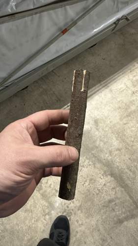

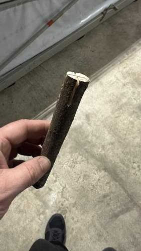

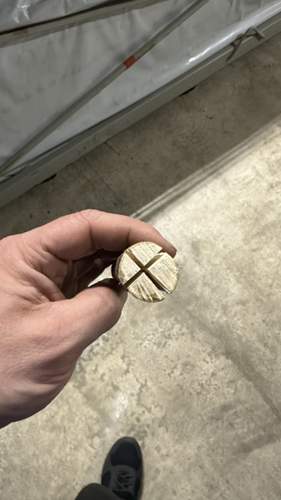

Hallo hastu das hin gekriegt.?
ob audi auch so ein werkzeug benutzt…
beim 2.0 tfsi muss der luftfilterkasten auch gelöst werden, dass man mit der hand etwas besser zurechtkommt. vorher, deckel ab und luftfilter raus.
habe einfach etwas nach oben und richtung motor gezogen.
der plastenippel rutscht dann einfach aus der gummiöse im kasten raus und man kann ihn wegdrehen.
beim ausbau der birne vorsichtig am kabel/lampenfassung ziehen und beim einbau habe ich das „werkzeug“ benutzt und vorne durch den scheinwerfer geschaut. hilfreich ist auch eine lampe im motorraum.
nervig ist der deckel vom lampengehäuse. nur leicht hingelangt, beide ösen von der befestigung abgebrochen. 😕
