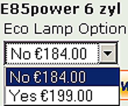

Warte ja noch auf Einbaubilder / Beschreibungen 😁 Ich hab jetzt echt nicht so die Ahnung von Autos, nur dank MT bisl was am schrauben und hab bisl Werkzeug. Kenn aber Leute, die mir alles machen würden, dazu informier ich mich aber immer vorher, was die machen sollen.
Was soll das Bild eigentlich mir sagen ? Mit und ohne Garantie ?
