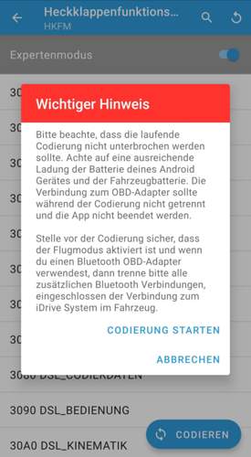

Noch eine Frage. Das Auto geht nach ca. 5 min "Zündung aus".
Wie kann ich das verhindern ?
Es wäre doch fatal wenn es sich mitten im Codiervorgang ausschaltet. Oder nicht ?
Fahrergurt ins Schloss stecken. Also so, als sei jemand angeschnallt.

Sobald das Auto über OBD verbunden ist, geht die Zündung nicht aus. Ich habe Bimmercode (allerdings über Kabel) schon über 15 Minuten dran gehabt und die Zündung blieb an.
@Heizölheizer > Danke. Du hast Recht. Das Auto blieb 20 min mit Zündung an.

Und die Hinweise (siehe Bild) beachten, damit möglichst nichts schief geht.
Bimmercode Hinweis

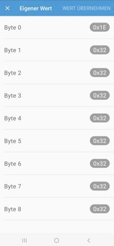

Hallo und Danke für die Antworten.
Aber, ich bin nicht Schlauer. Anbei ein Bild von meiner Einstellung, die jetzt im Fahrzeug ist.
0x1E - 0x32 - 0x32 - 0x32 - 0x32 - 0x32 - 0x32 - 0x32 - 0x32
Und das sind deine Werte:
1A 28 2C 32 32 32 32 32 30
Muss ich die per Hand eingeben ?

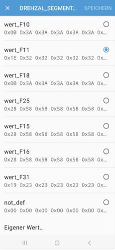

Heckklappe-einstellungen
Und das hier kann ich Auswählen (Bild).
Bildschirmfoto-2023-02-10-um-13-59
Ja klar "Eigener Wert" eingeben.
Die andere Auswahl sind die Originalen von verschiedenen BMW Modellen.
Bin ganz zufrieden mit 0F 1E 28 28......
Bei zu niedrigen Werten kann es passieren, dass die Heckklappe stehen bleibt.
Die Werte einzeln anklicken und ändern ODER eine passende Auswahl für alle Werte übernehmen.
0x steht übrigens für Hexadezimalzahlen zur Basis 16. Bspw. ist 0x32 = 3*16+2 = 34 als Dezimalzahl. Dabei stehen A-F für 10 bis 15. Die Werte geben in Prozent der Maximalgeschwindig an, wie schnell es gehen soll. Bspw. steht 0x0A für 10%.

Also verstehe ich das Richtig ?!
Meine Werte:
in diese Werte umbenennen:
1A - 28 - 2C - 32 - 32 - 32 - 32 - 32 - 30
Ich bin ein wenig Vorsichtg, will ja nicht Kaputtmachen.
