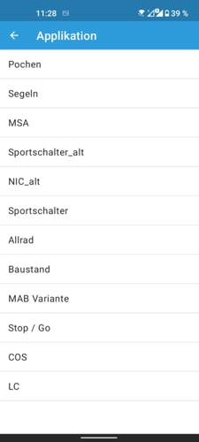

Werden bei Bimmcode nur Fahrzeug spezifische Möglichkeiten angezeigt, oder ist das allgemein gehalten?

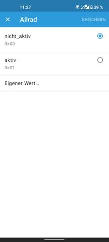

Frage mich gerade ob man das Allrad System damit ausschalten kann? Hat das schon mal jemand angewendet und kann da was zu sagen?
Geht nicht mit BC. Kein Zugriff aufs DSC aus Sicherheitsgründen. Dafür hab ich xdelete.

@Tomtom2. schrieb am 10. Dezember 2022 um 19:53:07 Uhr:
xDelete! Nutze es auch seit 2 Jahren... Funktioniert bestens!
Schade, hätte man sich eine App sparen können.
Dachte weil das angezeigt wird kann das auch eingestellt werden.
Das haben schon viele versucht. Endet mit Weihnachtsbaum im Kombi
Also xDelete beschreibt das Steuergerät soweit ich weiß neu und ändert viel mehr als nur eine Codierung. Es wird quasi alles so eingestellt, als ob man über 180 km/h fährt, wo die VTG ja immer offen ist.
Hier noch ne Rückmeldung
Habe heute eine Antwort von Entwickler bekommen, da hatte ich eine Anfrage gestellt.
Allrad abschalten wie bei xDelete?
Ist mit der Software nicht möglich, kam als Antwort.
Für Android gibt es das eXtratool im PlayStore. Ist günstiger wie xDelete mit mehr Umfang. Halt nicht in deutsch.
"Halt nicht in deutsch" ist bei xDelete ja auch nicht anders.
Und obwohl vom gleichen Anbieter läuft XHP in deutsch.
X-drive Abschaltung funktioniert nur bis zum Motor aus, danach ist x-drive wieder aktiv. Die App kann man nicht kaufen, vorgesehen ist nur eine Subscription. Um zu sehen wie sich ohne x-drive fährt vielleicht ok, aber als Alternative für x-delete kommt für mich nicht in Frage.
