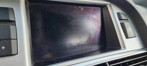

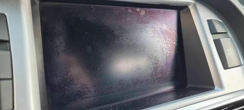

besteht die Möglichkeit also den Bildschirm des MMI- 3G High Aufpolieren oder so ?! Seht Ihr Bilder im Anhang, meiner schaut nicht mehr so schön aus!

Ich weiß leider nicht, so das Auto gebraucht gekauft vor zwei jahren und erst vor paar tagen gemerkt da mann es nur im direkten Sonneneinstrahlung und ausgeschalteten Zustand sieht!
Es schaut aus wie eine Folie zu sein oder irre ich mich?
Das passiert wenn man zum Reinigen Cockpitspray oder Glasreiniger nimmt. Ist wie bei PC Monitoren. Nur ein feuchtes Tuch. Lebe damit oder eben neu kaufen.

Da hat jemand das beschichtete Display mit dem falschen Reiniger versucht zu reinigen.
Das Display ist beschichtet und hier wurde die Beschichtung teilweise zerstört.

Ich würde es (wie geschrieben) mit Visierpolitur versuchen oder mit dem Zeug womit man blinde Scheinwerfergläser aufpoliert.
Man kann die Schutzschicht tatsächlich komplett weg polieren, dann sollte man aber nachher eine Folie aufbringen soweit ich weiß. Schau Mal bei YT nach Videos von XaronFR, da müsste es was geben.

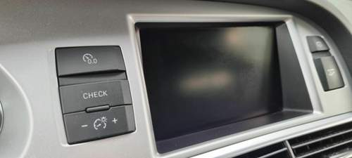

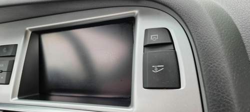

So meine Lieben,
hier sind Vor und Nachher Bilder des Reinigungs mit Frosch Spiritus Glasreiniger.
Ich bin zufrieden, was sagt ihr dazu, folie noch drauf und gut ist ?!
sieht gut aus !
hast du die tachoblende dafür ausgebaut ?
