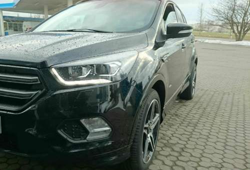

Hat schon jemand von euch seinen Kuga II Tieferlegen lassen und/oder Spurverbreiterungen drauf? Cool wären Bilder! Hab jetzt nach drei Kuga I mit 19 Zoll Felgen den Kuga II mit 17 Zoll Felgen genommen! Bin mit den Fahreigenschaften der 17 Zöller auch zufriedener als mit den alten 19 Zöllern! Aber die Optik ist nicht so dolle! Daher würd ich gerne was ändern!

@DerLechhauser schrieb am 2. April 2018 um 14:50:16 Uhr:
hier noch ein vorher nacher vergleich:

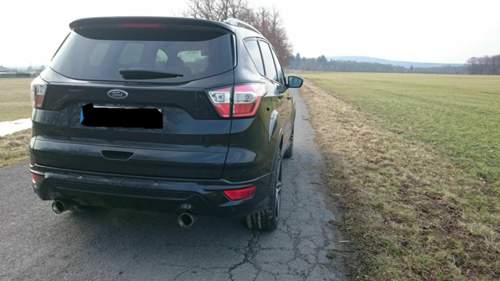

Also:
Ich habe aus optischen Gründen nur hinten welche drauf (25er)
Fahrverhalten ist für mich unverändert (bin kein test/rennfahrer)
Montage ging problemlos und modifizieren musste ich auch nichts.
Eintragung war ohne Modifizierungen möglich.
@DerLechhauser schrieb am 2. April 2018 um 15:00:21 Uhr:
bei 25mm bleibt alles gleich
wollte ursprünglich vorne nur 20mm pro Seite aber das funktioniert mit den 5-Speichen Felgen nicht da die Giesstaschen zu flach sind!
Mit den Schwarzen wären auch nur die 20mm möglich
Bei 25mm eben bei beiden Felgen kein Problem!

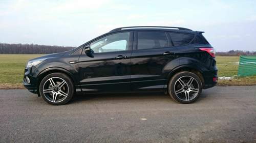

Servus
ringsum 25mm war bei mir kein Problem bei der DEKRA, vorne zwar grenzwertig aber alles eingetragen
für mich passt es zum ST, optisch wie auch vom Fahrverhalten...einzig hab ich das Gefühl dass er dadurch leicht anfälliger ist auf Spurrillen in der Strasse zu reagieren, kann aber auch täuschen da ich nicht sehr viel km ohne die Verbreiterung gefahren bin.
ich kann es nur empfehlen, allein der Optik wegen
