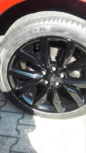

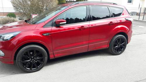

der Sommer kann kommen!
25mm H&R pro Rad
Bremssättel schwarz lackiert

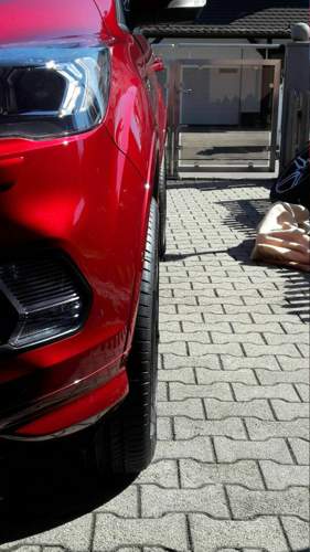

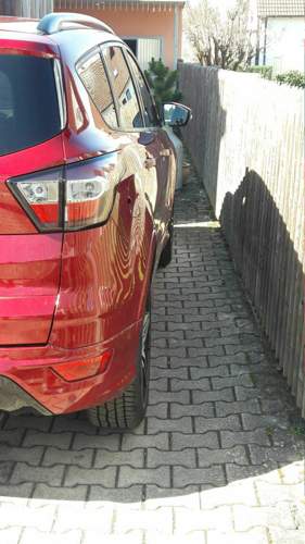

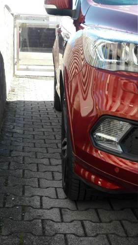

hier noch ein vorher nacher vergleich:
da sieht man leider keinen Unterschied ;-)
Konnten die Radbolzen so bleiben oder mussten die gekürzt werden ?
bei 25mm bleibt alles gleich
wollte ursprünglich vorne nur 20mm pro Seite aber das funktioniert mit den 5-Speichen Felgen nicht da die Giesstaschen zu flach sind!
Mit den Schwarzen wären auch nur die 20mm möglich
Bei 25mm eben bei beiden Felgen kein Problem!
das sieht gut aus, die schwarzen 19“ fahre ich auch.
mich haben nur die zink-silbernen Sattel gestört...schon bei den 5-Speichen sind die richtig rausgestochen......wollte das erst gar nicht bei den schwarzen sehen
