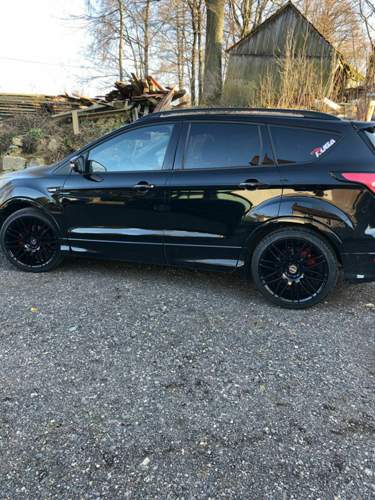

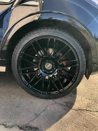

Hallo Zusammen!
Ohne Spurplatten mit Brock B24GT 255 / 9x20 mit ner ET 40.
Soll jetzt im Frühjahr aber noch Feder kriegen, wobei ich 15/30 mm beim ST-Line nicht weiß ob sich das lohnt.. Finde aktuell nur Eibach und H&R Federn.
sieht mehr als Bescheiden aus,wie schon viele hier geschrieben haben wirken Zubehörfelgen wie ein Fremdkörper am Kuga,wie hier auch!
......vorab: über Geschmack läßt sich grundsätzlich nicht streiten, aber diese Felgen gehen auf einem Kuga gar nicht.
Es gibt so tolle Serien- und sportliche Ford-Kuga-Felgen die völlig ausreichend für eine tolle Kuga-Optik sind, dem Grundgedanken und Charakter dienen, und vor allem, wenn an dem Fahrzeug ansonst nichts verändert ist/wurde. Spurverbreiterung - Ja. Tieferlegung - Nein.

Habe die Proline XPK in der Größe 265/35R20 ET40 9J drauf und Federn von HR 30/40 drin
@Spikefilou schrieb am 22. März 2019 um 22:05:30 Uhr:
Habe die Proline XPK in der Größe 265/35R20 ET40 drauf und Federn von HR 30/40 drin
Sieht Mega cool aus, hätte ich auch gerne.

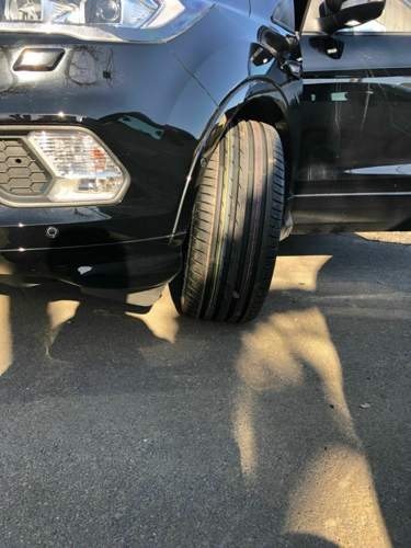

So habe mich für die 25er Variante entschieden und bestellt.
Ich möchte da erst mal nicht an den Bolzen schneiden....
Hoffe die Optik und das Fahrverhalten passt,Achtung Bordstein :-)
15-20 wäre mir lieber gewesen damit's nicht zu "Proll" aussieht aber mal abwarten.
Gute Entscheidung
Das passt schon
@schmittge510 schrieb am 25. März 2019 um 18:41:41 Uhr:
Kannst du dann bitte ein Bild davon einstellen?
Das würd mich Interessieren, bin auch die ganze Zeit am überlegen.
Ja stelle ich dann ein!
Evtl. am Wochenende wird montiert wenn der Hobel mal geputzt wurde...
