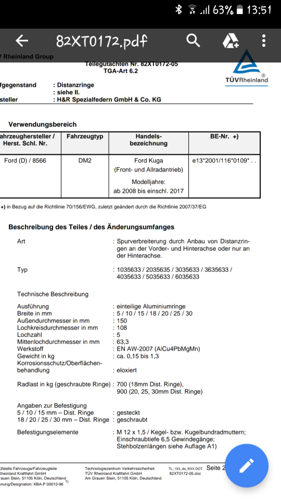

so, und jetzt hab ich dann doch noch ne Frage dazu:
hab mir mal von H&R das Teilegutachten der Spurverbreiterungen mit DRM-System runtergeladen für den Kuga 2...
Wenn ich das jetzt aber richtig verstehe dann wird doch danach für 20mm Ringe auf der Vorderachse bei 235/45 R19 bei 8J×19 / ET 52,5 eine 5mm Radabdeckung benötigt (Hinweise EA1) und bei selbem Reifen auf der Hinterachse mit 25mm Ringen ebenfalls 5mm (Hinweis EB1)
Verstehe ich da was falsch oder kann mich da jemand aufklären?
Besten Dank
Geht noch ohne zusätzliche Abdeckung des Reifens durch.
Musst keine baulichen Änderungen dafür durchführen lassen.
Bei 30mm pro Rad und vor allem ander Vorderachse wird es nötig.
Mein TÜV Prüfer meinte „Grenzwertig mit 25mm pro Rad aber noch Ok“
ich habe jetzt hier eben auch immer gelesen hinten 50mm und vorne 40mm kein Problem...alles drüber nicht mehr, mich hat jetzt eben die Aussage in dem Gutachten stutzig gemacht
Voller Enttäuschung musste ich eben feststellen das die originalen 19 Zoll Felgen nicht harmonieren mit 20mm Spurplatten! (keine Gießtaschen)
Gibt es originale 19 Zoll Fordfelgen die Gießtaschen besitzen?
Ist das kürzen der Stehbolzen eine gute Idee?
Ich habe im Winter auch originale 17 Zoll Fordfelgen die könnte man gleich miteintragen lassen, also immer mit spurplatten fahren?!
Vielleicht hat schon jemand die Stehbolzen gekürzt und kann seine Erfahrungen teilen!

Also die 5×2 Zubehörfelgen haben ca 5mm Giesstaschen und die schwarzen Y-felgen ca 10mm
Haben deine überhaupt keine oder sind die nur nicht tief genug? Die 20mm aber schon pro Seite oder pro Achse?
Würde mich auch brennend interessieren da ich jetzt dann zum Reifenwechsel auch Spurplatten montieren wollte, vorne 20mm pro Seite und hinten 25mm, eben für diese beiden Felgen! Sind da 5mm ausreichend?

Ich habe auf der HA 25mm pro Rad und auf der VA 20mm pro Rad bei den original 19 Zöllern drauf gemacht. Auch von H&R.
Selbst mit der Tieferlegung keine Probleme beim TÜV.
Bei 25mm brauchst du nichts zu machen. Bei den 20mm musst du die Stehbolzen bisschen kürzen.
Habe ich selber in der Garage gemacht. Eigentlich total easy. Muss jetzt auch im Winter mit den Spurplatten fahren. Aber sieht natürlich wesentlich besser aus :-)
Die originalen Felgen haben eine minimale Gießtasche. Die reicht halt wie gesagt nur für die 25mm Spurplatte.

Ich werde morgen in die Werkstatt fahren wo auch der TÜV die Abnahme macht und das mal absprechen.
Dann kürz einfach die Stehbolzen
Das wird wahrscheinlich auch so passieren.
