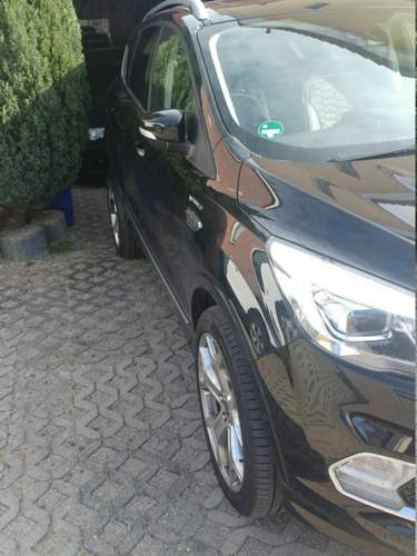

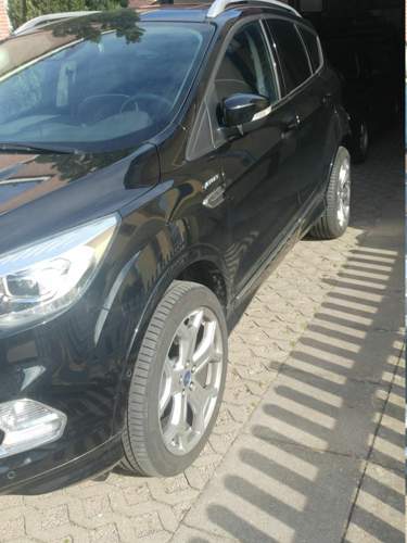

Kuga BJ 2019 MK2.
Spurplatten Eibach. Vorn 25 und Hinten 30 pro Rad ohne Probleme und umbauten bei KÜS abnehmen lassen.
Zeit ca 20 Minuten, Gebühr 50 Euronen.
Wer wissen möchte wo, bitte PN.
Rechts
Links
Lniks von hinten

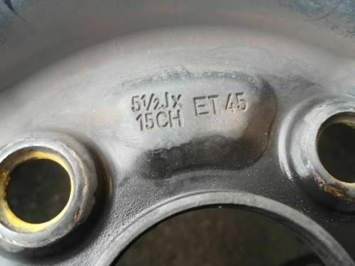

Es sind beides mal original Ford Felgen. Die gleiche Größe. 17". Einmal die ab Werk und einmal die Winter-Alus von den Winterkompletträdern.
Wie gesagt ET und J muss passen.
Steht auf jeder Felge in der Innenseite.
Wenn das passt ist alles gut.
MFG Benny

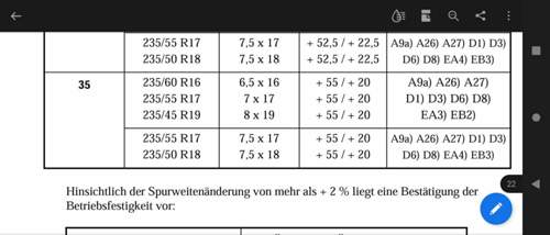

Ich habe S und W jeweils 235er wobei S 19" und W 17 " sind. Einpresstiefe 52,5 Damit alles im Grünen Bereich. Teilegutachten findest du zb direkt auf der Hersteller Webseite.

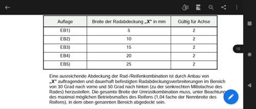

Laut Eibach Teilegutachten gibt es ja Vorgaben die normal eingehalten werden müssen, so muss ein Bestimmter Wert des Radhauses als Abdeckung übrig bleiben. Demnach hat der zweite ggf Recht, wenn das Maß unterschritten wird.
