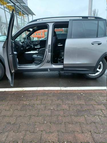

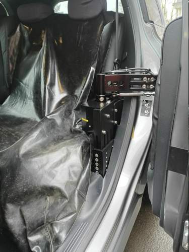

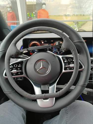

Wie versprochen zeige ich Euch Bilder von meinem für Rollstuhlfahrer umgebauten GLB 250 4matic. Zur Erläuterung: die Schwenktür erlaubt es mir, den gefalteten Rollstuhl hinter den Fahrersitz zu ziehen. Auf der Rückbank habe ich zum Schutz der Polsterung eine LKW-Plane an den Kopfstützen befestigt. Im Lenkrad befindet sich der Gasring. Durch herunterdrücken dieses Rings kann ich das Fahrzeug beschleunigen. Mit dem Hebel rechts neben dem Lenkrad auf ungefähr Höhe des Knies kann ich über herandrücken in Richtung Armaturenbrett das Fahrzeug abbremsen.

Cool, danke für die Bilder! Ich finde, dass die Schwenktür sich beim GLB so oder so (beidseitig) gut machen würde. DAS wäre für den SUV mal ein Alleinstellungsmerkmal, das sich gewaschen hat!

Die Schwenktür als Standard einzuführen ist nicht sinnvoll. Der Durchgang zwischen B-Säule und geöffneter Tür ist zu gering, um einen vernünftigen Zugang zu den Fondsitzen zu ermöglichen. Und ein weiteres Aufschwenken der Tür verhindert der Tragarm, an den die Tür aufgehängt ist. Hier wäre es nur sinnvoll, das Ganze als Schiebetür wie in der V-Klasse einzubauen. Dann hast Du aber immer sichtbar die Führungsschienen an der Seite. Und das wollen die meisten Käufer in dieser Klasse nicht haben.

Ups... das hatte ich gemeint. :-) sehe erst auf den zweiten Blick, dass "deine" Schwenktür anders funktioniert, als ich zunächst dachte. Bin eben am Auto vorbeigelaufen - als offene Schiebetür würde das hinten rausragen... insofern wenig praktikabel...
