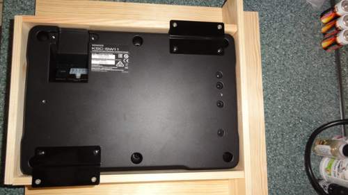

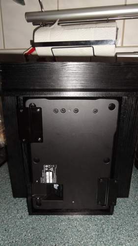

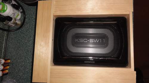

Hallo, mir war der Bums auch zu wenig. Habe aber kein Bose drin. Einen Kenwood https://www.ebay.de/itm/333799366445 besorgt.
Um diesen rum ein Holzgestell gebaut. Skisack raus und das Teil von der Sitzbank aus (im Kofferraum) verschraubt.
Da es leicht schief saß und ich es erst danach bemerkte, habe ich noch ein Lederimitat davor gesetzt.
Der Klang ist zwar nicht der Hammer, da das Teil irgend wie scheppert (wenn man mehr aufdreht) und es auch sehr in den Kofferraum geht.
Des wegen habe ich noch über den Winter hinweg eine Art Schalldämmung für hinten dran gebastelt.
Das macht schon was aus.
Allzu viel darf man nicht erwarten, aber die Bässe sind schon mehr als davor.
Das Kabelgebundene "Einstelldings" habe ich links zum Fahrersiitz durchgezogen (Kabel reicht).
Alle Anschlüße kann man von hinten abnehmen, denn der AUX geht (bei Modellen ohne Bose) bis hinten an die Subwoofer. Müßte mit Bose auch gehen, denn man kann alternativ auch den Lautsprecher nehmen.
Steht alles in der Anleitung vom Kenwood.
Und nicht glauben in 2 Stunden ist das gemacht. Grüße

Danke gerade gelesen. Hatte aber genau so einen von Kenwood auch bestellt. Ich denke nicht das es in 2 Stunden gemacht ist, da ich erstens den Gastank unter der Hutablage rausnehmen will weil die Benzinpumpe auch neu soll. Gleichzeitig muss an den Rücksitz noch eine Frequenzweiche weil ich in der Hutablage schon 2 ordentliche Lautsprecher eingebaut hatte weil die Originalen geknarrt haben.
Dafür muss noch ein Verstärker an die Rücksitzwand. Kommt alles aus meinem C4 Kombi bis auf die Bassbox, die passt nicht mehr rein wegen Gastank.
Nächste Woche geht es los, werde Bilder von einstellen.
ich hatte geschrieben "Und nicht glauben in 2 Stunden ist das gemacht.".
Das heißt auf deutsch, das du da wohl das 4 fache einplanen kannst.
Ich selber (bin aber auch recht penibel) habe da einige Tage dran rumgebastelt.
Wichtig ist jeden falls, das die Stromversorgungskabel direkt an die Batterie kommen.
Dafür sind sie aber etwas knapp ausgeführt.
Die Abschaltung, also wenn Radio aus ist, funktioniert 1a, wenn alles korrekt dran ist.
Als Tipp noch falls du dieses Modell holen solltest.
Die Eingänge zum Sub sollen lt. der Beschreibung von rechts und links abgenommen werden, sonst kommt nur die Hälfte der Leistung raus.
Das kannst du auch nur von einem Kanal nehmen und den Eingang vom Sub überbrücken (also rechts und links mit Kabel verbinden). Dann hast du auch volle Leistung.
Funktioniert bei mir so.
Solltest du noch ein paar Bilder brauchen, wegen der Kabelbelagung am Subwoofer in der Ablage (wie ich es gemacht habe), dann Bescheid geben.

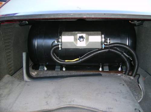

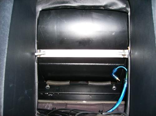

4 Stunden hab ich schon für den Tank gebraucht und festgestellt das der Verstärker nicht mahr an die Zwischenwand zum Sitz passt wo er hin sollte.
Für den Bass im Skisack ist schon fast zu wenig Platz.
Er wird oben auf einem Moosgummi am Tank anliegen dann muß ich einen halter bauen.
Problem, ich muß den nach vorne herausnehmen können damit ich an die Besfestigungsschrauben vom Tank komme.
Es wird gerade so passen. Die Armlehne geht noch komplett zu.
Mach morgen ein paar Bilder wie es dann aussieht.

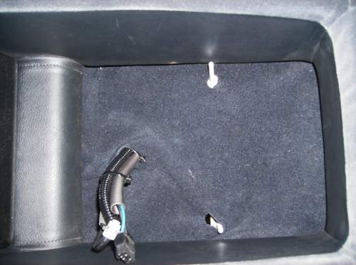

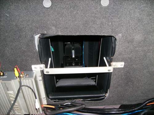

Heute den Halter für den Bass im Skisack gebaut.
Am Bass ist hinten eine Aluschiene am Gehäuse angeschraubt die beim Einbau auf die Gewinde rutscht. Wenn der Bass an seiner Stelle ist kommen auf die Gewinde zwei 6,5 cm lange Hülsen, das Gewinde guckt dann vorne 1cm aus der Hülse und das ganze kann bequem von vorne mit 2 Muttern gesichert werden.
Armlehne geht noch zu .
Das muß so sein damit ich das ganze von vorne ausbauen kann. Nur so kommt man an die vorderen Schrauben für die Spannbänder vom Gastank.

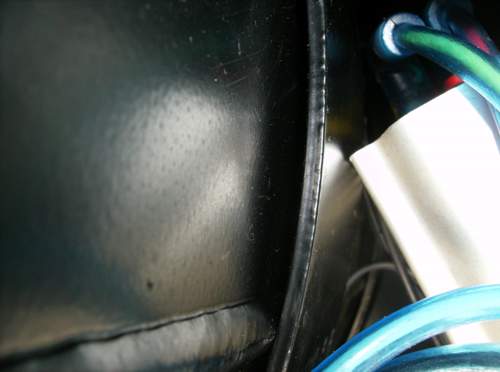

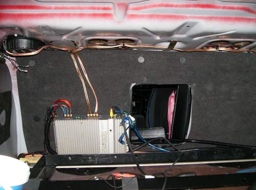

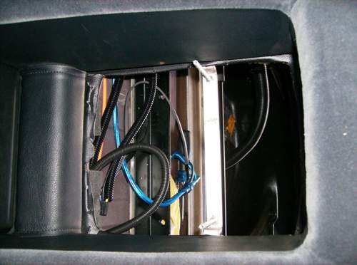

Kofferraum bis auf CD Wechsler und Funkgerät fertig. Habe ein abgesetztes CB Gerät unter der Antenne im Heck verbaut. Vermutlich durch ein schlechtes geschirmtes LAN Kabel hatte ich aber dauerhaft Einstreuung. Hab ein besser geschirmtes Kabel verlegt. Test steht noch aus.
Von vorne siehts dann so aus, ist etwas knapper geworden als die geplanten 5mm Abstand. Verstärker Tankspannband sind nur 2 mm geworden.
