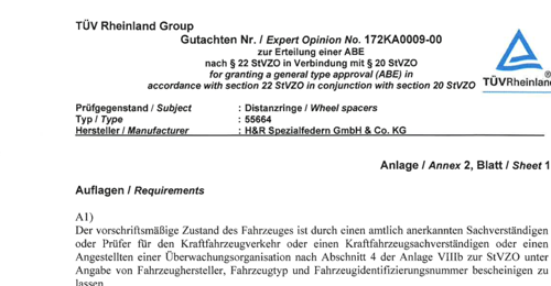

Etwas OT.
Du brauchst auf jeden Fall eine Abnahme (Auflage A1 in der ABE)...
(Distanzscheibe breiter als 12mm -> Abnahme erforderlich)

Ah ok !
Das wird der Händler bestimmt wissen ! TÜV Gutachter ist ja mehrmals die Woche vor Ort ! Dürfte also kein Problem sein !
Aber danke für die Info !
