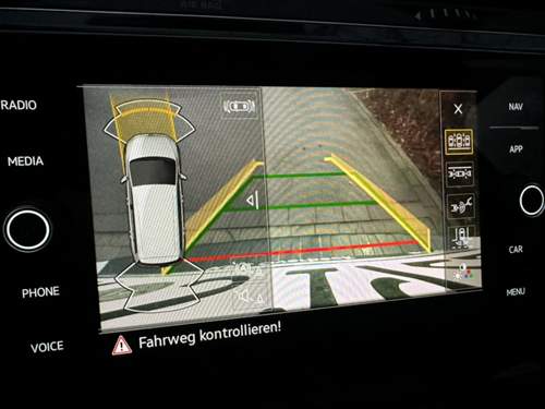

Seit einigen Tagen schaue ich mit meiner Rückfahrkamera mehr auf den Stoßfänger als früher - nein, ich hatten keinen Unfall - das Problem trat mit dem Anhängerbetrieb auf. Ich hatte schon öfter diesen Eindruck aber dann war es auch wieder normal? Justiert sich die Kamera vieleicht elektronisch? Hat hier jemand eine Idee?

So habe mal ein Foto gemacht
Kamera ist richtig montiert
Vielleicht hat jemand einen guten Tipp
Kamera
Passt doch?

habe am WE die Low gegen High (Mit der Nummer F) getauscht.
grundsätzlich funktioniert auch alles aber der Bildausschnitt zeigt mir viel zu viel Kennzeichen.
so viel sollte eigentlich nciht sein denke ich. kann man das anpassen?
Damit sieht man ja überhaupt keine Hindernisse. Zu steil nach unten, am Bildausschnitt selbst kann man ja nichts ändern(codieren)
Eventuell versuchen etwas schräger einzubauen, also eine Unterfütterung die zum Fahrzeug hin ( oben) etwas niedriger ist ,sodass die Kamera zur Straßenseite höher kommt.

Die war neu aber das kläre ich dann noch - was mich nur so irritiert ist, dass man teilweise im Internet ließt dass die Kamera je nach Fahrzeug mit speziellen Parametern für das Fahrzeug bespielt wird! Daher dachte ich dass man das irgendwie dadurch beeinflussen kann! Hier wurde ja jetzt gesagt dass man das nicht verändern könnte! Der Winkel in einem Touran ist ja sicher ein anderer als im Tiguan oder Sharan.
Denke mal ,da die Kameralinse ja starr ist ,dass da Software mässig nichts einzustellen geht.
mechanisch sicherlich nicht aber irgendwo stand auch mal, dass die die Kamera selbst einen viel größeren Bildausschnitt aufnimmt als man überhaupt auf dem Display sieht. Auch die einzelnen Ansichten die man im Menü wechseln kann, sind dann wohl nur die Ausschnitte die zentriert werden.
Daher wäre es garnicht so unlogisch, wenn jeder Wagen eine individuelle Einstellung hätte, wie das Bild ausgeschnitten wird.
