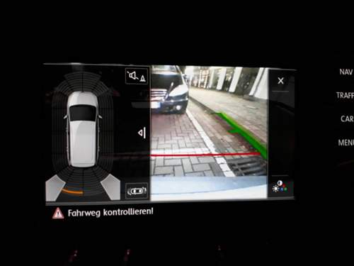

Seit einigen Tagen schaue ich mit meiner Rückfahrkamera mehr auf den Stoßfänger als früher - nein, ich hatten keinen Unfall - das Problem trat mit dem Anhängerbetrieb auf. Ich hatte schon öfter diesen Eindruck aber dann war es auch wieder normal? Justiert sich die Kamera vieleicht elektronisch? Hat hier jemand eine Idee?

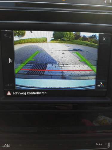

Ist mir auch so gegangen, bis mir auffiel, dass es am Anfang, wenn das Kamerabild erscheint ein paar Sekunden braucht bis unten im Bild der Hinweis erscheint: "Fahrweg kontrollieren". Bis dahin sehe ich das komplette Kennzeichen, danach wie im Bild.
Genau Walphi (!!!), aber ich finde, dass ich früher nicht so viel Stoßfänger gesehen habe. Aber nach so viel Bestätigung und nun Walphi's Bildausschnitt bin ich mir nun auch unsicher.
Musst nicht unsicher sein das ist so !
KAnn nur für die high sprechen, aber vermute bei der low ist das genauso....
das ding ist ein extremer weitwinkel, und der sensor sieht mehr als angezeigt wird.
Je nach einstellung werden verschiedene Ausschnitte genommen und dann noch stark zurecht verzerrt.
Im Grund genommen hat man immer den extremsten weitwinkel (und da sieht man sogar sehr viel von der Stoßstange).
bei der ansicht "senkrecht" nach unten merkt man das. Erstaunlich das das trotz der Verzerrung noch gut aussieht.
Ich glaube kaum das da etwas mechanisch verbogen wurde. (geht bei der kamera auch gar nicht).
Evtl. gibt es aber auch bei der low eine andere Einstellung die mehr anzeigt. Und das muss ja nicht schlecht sein.
Ich hätte gerne immer den max. weitwinkel. Wird aber bei jedem einschalten wieder auf die "normale" Ansicht zurückgesetzt
