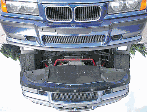

hi,
ich bräuchte mal ein bild, wie der bereich um die vorderachse/stabi/schürze beim e36 mit m-schürze normal aussehen sollte... (also von unten aufgenommen)
hat jmd sowas zufällig parat?
mir geht es dabei um eine 'luftführung', die bei mir scheinbar nicht vorhanden ist....
wenn man bei realoem.com unter 'air duct & heat insulation' schaut, isses das teil nr. 1.....
kann jmd. helfen? 🙂

hi,
naja, ich habe seit längerem komische vibrationen am auto bei geschwindigkeiten über 160..
im syndikat hat jetzt jmd geschrieben, dass er nach mehreren versuchen und probefahrten mit bmw-mechanikern/meistern die ursache der vibrationen im fehlen dieses luftleitkanals und der 'kleinen flügel' unten an der schürze ausgemacht hat...
und da sich die vibrationen nach 'luft unterm auto' anfühlen und von stärkerem wind auch nch verstärkt wird, halte ich einen versuch für lohnenswert....

Ja,das mit den kleinen Flügeln,kenne ich😁
Hab das auch mal mit und ohne probiert und hab mich erschrocken,wie sich die kleinen Teile so doll bemerkbar machen.

Bin ein wenig schlauer geworden Danke 🙂 und Hiee die Bilder wie das mit ein M Technic ausieht 🙂
