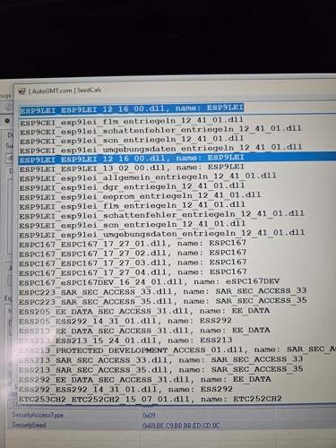

Was meinst du mit Level (OB)?
Wenn Du eine Datei im SeedKeyMngr auswählst stehen rechts welche Level die Datei unterstützt
Ok, Danke, werde ich demnächst mal versuchen.
Ich bekomme es nicht hin. Bei Security Access habe ich Level 2, 7, 9, 15, und 17. In Seedcalc gibt es unter ESP9LEI aber nur Level 11. Für ESP9LEI gibt es auch mehrere DLL. Siehe auch Fotos.
