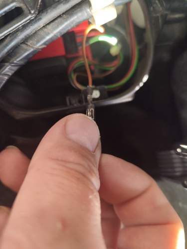

Masseverbindung?sind das die braunen Kabel in den beiden Gehäusen?

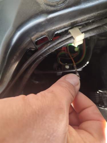

Ich komme nämlich gerade aus der Garage und hab mir nochmals alles angeschaut,mir ist jetzt aufgefallen,dass am Scheinwerfer,welcher funktioniert! das braune Kabel lose und abisoliert im Kasten liegt. beim Xenon Scheinwerfer welcher nicht funktioniert ist das braune kabel irgendwo im Gehäuse befestigt,kann leider nicht sehen wo.

Werde morgen mal ein Bild von dem braunen Kabel Posten, vielleicht weiß ja jemand bescheid was dessen Aufgabe ist.
Das ist übrigens das ominöse Kabel.. jemand eine Idee?
Braun ist meist Masse und der Kontakt gehört in ein buchsengehäuse.
Dort scheint also ein Kontakt zu fehlen ? Eigentlich ist das nicht möglich das sich der Kontakt von alleine löst
Wie gesagt, wurde nichts dran gemacht.... Ist mir nur aufgefallen als ich alle Komponenten quergetauscht habe.
Xenon Scheinwerfer Beifahrerseite funktioniert nämlich nicht
