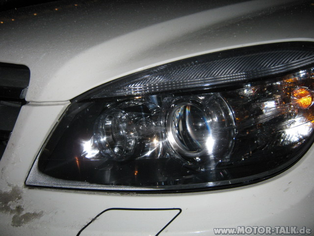

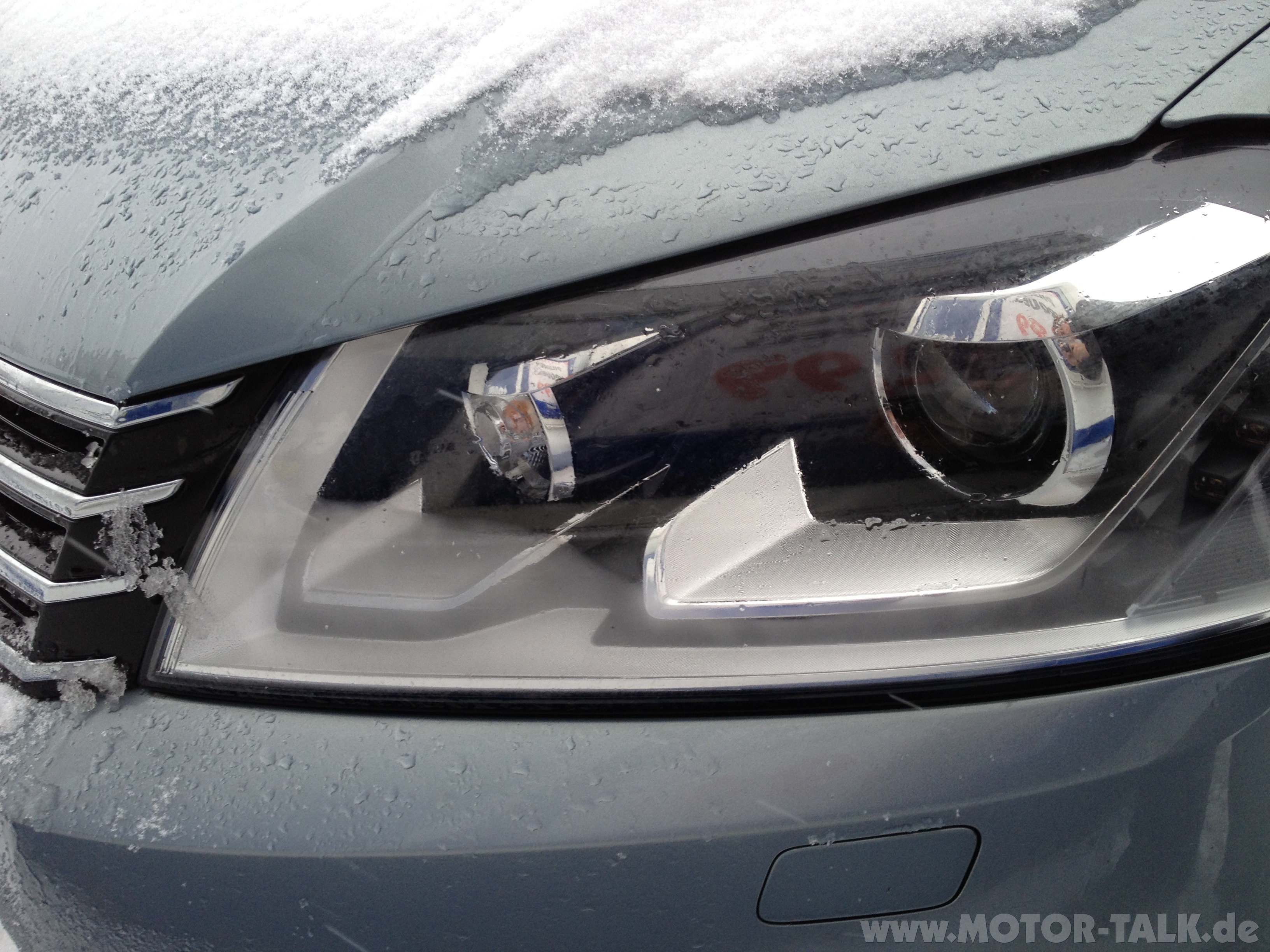

http://www.e60-forum.de/attachments/8140.jpg
http://www.abload.de/img/img_7454n1be.jpg
http://www.a1talk.de/.../...27223-beschlagene-scheinwerfer-18.7-8-.jpg
http://data.motor-talk.de/.../beschlagen-8184846948547627735.JPG
http://data.motor-talk.de/.../img-0295-2493232072876685537.jpg
http://www.profi-autoaufbereitung.de/s/cc_images/cache_2435210503.jpg
http://data.motor-talk.de/.../dsc00615-7220.JPG
Es kaufen wohl alle Schrot Hersteller beim selben Schrott Zulieferer ein, höchst skandalös!

Und das beweist jetzt was? Das BMW Probleme hat? Das Opel Probleme hat?
Bei den gezeigten Bilden scheinen ja viele Auto aus dem VAG-Konzern selbst zu kommen, was ja meine These stützt, dass die Wolfsburger massive Probleme mit den Xenon-Scheinwerfern haben. Die beiden letzten gezeigten Opel sind hingegen steinalt und haben H4- oder H7-Licht.
Zum Thema "Schrott-Zulieferer" http://de.wikipedia.org/wiki/Valeo
Etwa 80 % aller Fahrzeugteile eines Pkw, werden übrigens von "Schrott-Zulieferern" hergestellt. Den verbleibenden Bodensatz fertigen die Fahrzeughersteller selbst.
Um es mit den Worten von *TAUBITZ* zu sagen: lesen bildet...
Manche Leute sind einfach völlig resistent gegenüber der Wahrheit und Realität. Solche Typen gibt im Reallife auch immer mal wieder ... die haben mit ihrem Standpunkt immer Recht. Sind dann auch solche Typen die evtl. gleich zum Anwalt rennen, wenn der Knallerbsenstrauch des Nachbargrundstücks den Maschendrahtzaun des eigenen "beschädigt" (wer die Story noch kennt 😉)
