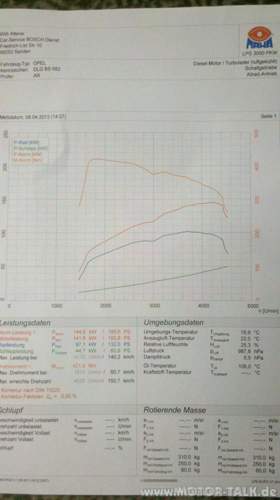

Ich muss schon sagen, dass es leidig ist diese Thema wieder aufzurollen.
Wie ein Fahrzeug "geht" oder nicht ist sehr subjektiv.
Wichtig ist zu wissen, dass man bei einem Allrad immer das Gefühl hat, dass er nicht so gut beschleunigt, da das Fahrzeug vorne weniger ausfedert wie bei einem frontgetriebenen.
Weiterhin ist es noch immer nicht bewiesen, ob der 4x4 biturbo zu beginn seines Lebenszykluses gedrosselt ist oder nicht.
Wie gut oder schlecht er beschleunigt, sieht man nur im direkten Vergleich 1/4 meile oder ähnlichem.
Ich kann für mich sagen, dass er gut geht.
Noch dazu hatte ich meinen auf einem Prüfstand. Und was soll man sagen ich habe noch mehr Drehmoment, als Opel angegeben hat.
Den Beweis dazu hänge ich mal an.
Damit will ich sagen, erst wer sein Auto auf dem Prüfstand hatte kann sagen er "geht" gut oder nicht
Gruß Snow
Biturbo

Und was sagt dir der Prüfstand? Richtig, du hast eine Verlustleistung von gut 60 PS zwischen Kupplung und Rad.
Mit den von dir anliegenden 132 PS am Rad wirst du auf keinen Fall schneller sein, als ein 160 PS Cdti FWD HS, die im Regelfall etwa 20-25PS Verlustleistung haben, was auch schon eher viel ist. So viel zum Thema "gut gehen". Es ist natürlich schön, dass der Wagen trotzdem mehr Drehmoment hat und du zufrieden bist.
Pfff... ich habe lieber 132PS, die voll umgesetzt werden, als 140 PS, die sich in Gummirauch aufloesen, weil die Traktion fehlt. 🙄
Aber man kann sich alles schoen reden, sogar Frontantrieb... 😁
Bin bei dem Thema eh Skeptiker.. wäre die Verlustleistung tatsächlich das doppelte vom FWD (also 30 PS Unterschied) würde der 4x4 niemals nur 2km/h langsamer sein in der Vmax.

Deine Leistung / Drehmoment sind aber nach DIN gemessen und nicht in EG korrigiert.
