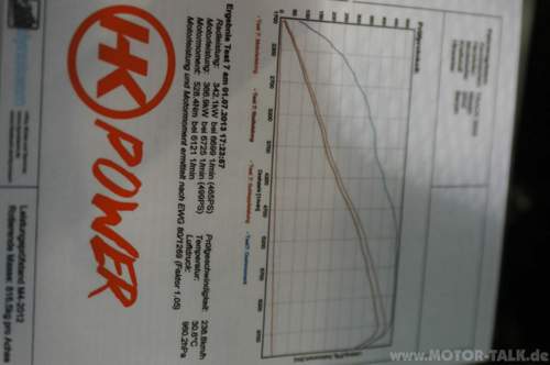

Ich versteh zwar von der Messerei nix, aber vielleicht ist das Diagramm auf dem Foto dazu interessant.
053
Da wurde aber ein Nissan 350Z mit einem dicken Turbolader gemessen. Kein Insi, kein 4x4 etc.
Schon klar, mir ging es ja nur um die Verlustleistung Motor - - Rad und die ist beträchtlich geringer als hier immer genannt wird. Auf der ganzen sch.... Messe gab es keinen einzigen Insi, aber unser Dicker ist eben nicht zum Versch
