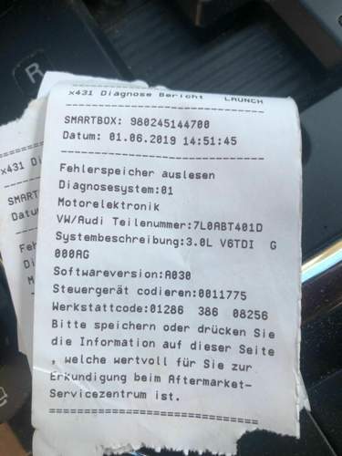

Hallo habe ein Problem mit meinem touareg 3.0 tdi v6 Automatik Facelift Baujahr 2007 habe ihn ganz normal gestartet dann traten sämtliche Fehler auf motorkontrolleuchte sowie abs esp und bremsen Fehler Werkstatt aufsuchen zu dem bekomme ich keinen Gang mehr rein
Ausgelesen habe ich ihn auch schon aber ich kann die Fehler nicht löschen irgendwie komm ich nicht in das System rein ich hoffe man kann die Fehler lesen die ich im Anhang hinzugefügt habe
Kann mir jemand weiter helfen bin total aufgeschmissen

Eigentlich nicht, mit was hast Du denn ausgelesen ?
Siehe oben Bilder

Siehe oben Bilder
Die hab ich gesehen ... aber das sagt nichts darüber aus mit was ausgelesen wurde.
Ich selbst lese mit VCDS von Ross-Tech aus, damit kommst Du auf alle Steuergeräte und kannst auch alle Fehler löschen, was mit diversen anderen "Diagnose-Tools" beim Touareg eben nicht möglich ist.
