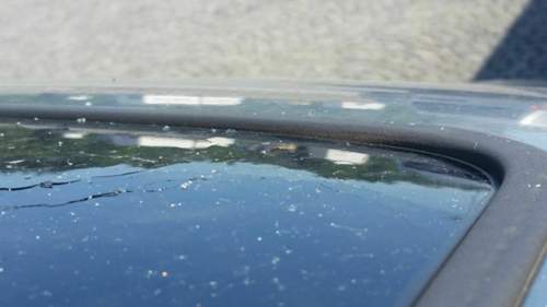

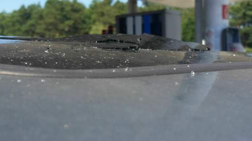

Beim durchfahren eine Fahrbahn Verschränkung in einer Baustelle ist mir vor eine paar Stunden der vordere Teil meines Panoramadachs geplatzt. Besonders ärgerlich ist, dass das wegfliegende Glas mir das komplette Dach verkratzt hat. Da werde ich um eine Lackierung nicht drum herum kommen.

Puh, klingt übel. Jetzt ist dieser Schaden aber natürlich prädestiniert auch mit Fotos garniert zu werden, damit man mal eine Vorstellung bekommt, wie das aussieht. Magst du die mal hochladen, falls sie existieren?

Dein Wunsch ist mir Befehl.
Hier mal auf die Schnelle...
20150701-160910
20150701-160926
Die werden das wohl unter Glasschaden verbuchen. D.h. das läuft nicht besser als jede Frontscheibe auch. Aus den Krümeln mal rauszufinden ob nicht doch irgendein Steinschlag das Ding angeknackst hatte oder das Teil verspannt war, wird auch schwierig.

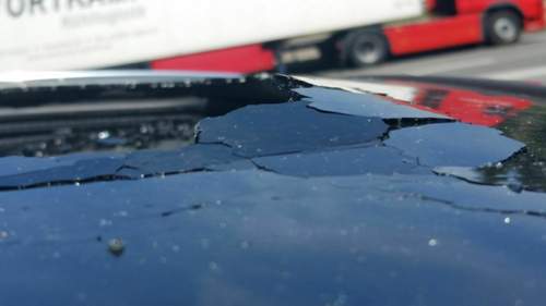

Ich hab nochmal ein Foto aus einer anderen Perspektive angehängt. Da sieht man, dass das Schiebedach gar nicht sauber "sitzt". Vielleicht war das ja der Grund für den Glasbruch? In Verbindung mit der Fahrbahnverschränkung und der aktuellen Hitze/Sonneneinstrahlung... Zumal die Werkstatt an dem Schiebedach erst vor ein paar Wochen gearbeitet hat, weil das nicht sauber geschlossen und Windgeräusche verursacht hat.
20150701-160938
Das wäre für mich der einzige Ansatz, das an dem Teil schon herumgebastelt wurde...
Interessant, das ist anscheinend kein Einscheibensicherheitsglas (ESG) sondern nur Teilvorgespanntes-Glas (TVG) (Daher sind die Krümelchen größer.) Im Allgemeinen gilt bei ESG als auch bei TVG: Dringt ein Fremdkörper tiefer als 1 mm in das Glas ein, bricht die komplette Scheibe. TVG ist allerdings nicht ganz so bruchstabil wie ESG.
Ein Kantendruckbruch ist bei ESG/TVG eher selten, aber nicht ausgeschlossen. Da durch thermische Härtung ohnehin eine enorme Spannung im Glas ist (Die macht das Glas "härter" und es "explodiert" wenn es kaputt geht). Es müsste wenn dann schon eher was in die Scheibe eindringen. (Sei es durch Kantendruck oder Oberflächenbeschädigung.) Interessant wäre es zu wissen, ob die Bruchstücke von der Kante aus weg gehen, also der Bruch dort anfängt. Oder ob das ganze eher Flächig ist. Sieht man auf den Bildern nicht.
Ein Kantendruckbruch geht immer von der Kante weg. Bei TVG ist es nahzu unmöglich, dass es aufgrund von Spannung in der Mitte bricht. Wir haben sogar mal zu Versuchszwecken ein "Trampolin" aus ESG-Glas gebaut, selbst das hält nen normal gebauten Mann aus. Nikelsulfid Einschlüsse hätten die Scheibe schon vorher zum explodieren gebracht.
Check mal ab, ob an der vermutlichen Bruchstelle im Rahmen Schrauben, etc. sind.. Das allerdings dann zu beweisen, ist ne schwierige Sache.
