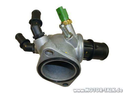

fahre einen Vectra C Caravan 1.9 cdti 150PS EZ 06/06, hab den Wagen erst einen Monat.
Meine Frage: Wie hoch ist die normale Betriebstemperatur vom Motor?
Meine Anzeige liegt knapp unter 80 Grad (77-80 Grad). Komme auch nicht drüber, egal wie lang ich fahr. Ist das normal oder zu wenig?
Hab bei Opel nachgefragt, der eine sagt, bei den Temperaturen jetzt drausen ok, der nächste sagt, es sei zu wenig.
Bitte um Eure Hilfe, was sagt Ihr.
Danke

Die Montage ist nicht wirklich aufwendig, es geht jedoch ziemlich beengt zu und die untere Schraube des Thermostats kann man nur fühlen.
Ich habe mich stur an die Anleitung im TIS gehalten, also Batterie raus (vorher noch die AC ausschalten), Steuergerät Verglühanlage ausclipsen (im nachhineien würde ich wohl auch den Stecker lösen und das Ding beiseite legen), Kühlflüssigkeit ablassen und dann diverse Schlauchverbindungen lösen. Etwas fummelig fand ich eine Leitung, die mit einem Haken an ner Gewindestange des Thermostats eingehängt ist. Meine Hände sehen entsprechend verkratzt aus. Um überhaupt an den Ablasshahn Kühlflüssigkeit zu kommen, musste noch die untere Motorverkleidung ab. Da ich dazu auf Auffahrrampen muss, hat die Aktion > vier Stunden gedauert. Geht aber sicherlich auch für einen Heimschrauber in der halben Zeit, wenn man nicht so viel Unterzuckerungen bekommt.
Ohne ein Sortiment Schlauchschellen sollte man jedoch nicht anfangen. Ich konnte wegen ungeeignetem Werkzeug eine der Originalschellen nicht mehr schließen und musste was anderes verbauen. Außerdem war es mir unmöglich, die gesamte Kühlflüssigkeit aufzufangen. Eine gewisse Menge Frostschutz sollte man daher parat haben.

Bei diesen Temperaturen (-8 Grad) braucht meine Anzeige auch ca. 10-15 km bis sie sich bewegt. Nach 20-25 km steht sie dann auf 85 Grad und verändert sich kaum (max. 2 bis 3 Grad mehr oder weniger). Alles bei normaler Fahrweise und kaum über 2000 Upm. Ich denke mal, das es so in Ordnung ist, zumal ich auch keinen extremen Temperaturabfall habe, wenn keine Leistung mehr abgefordert wird. Einen Zusatzheizer habe ich nicht, nur Quickheat.

Auf meinem neuen Thermostat ist übrigens die Temperatur zum Öffnen des großen Kreislaufes aufgedruckt: 88°C
Wenn bei warmem Motor also die Temperatur deutlich unter 80°C fällt ist definitiv was nicht in Ordnung (oder es herrscht -30°C Außentemperatur).
