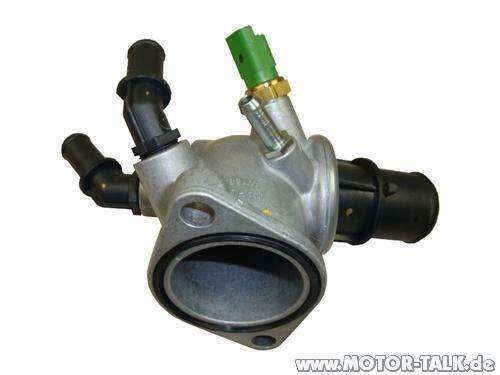

fahre einen Vectra C Caravan 1.9 cdti 150PS EZ 06/06, hab den Wagen erst einen Monat.
Meine Frage: Wie hoch ist die normale Betriebstemperatur vom Motor?
Meine Anzeige liegt knapp unter 80 Grad (77-80 Grad). Komme auch nicht drüber, egal wie lang ich fahr. Ist das normal oder zu wenig?
Hab bei Opel nachgefragt, der eine sagt, bei den Temperaturen jetzt drausen ok, der nächste sagt, es sei zu wenig.
Bitte um Eure Hilfe, was sagt Ihr.
Danke

Die Montage ist nicht wirklich aufwendig, es geht jedoch ziemlich beengt zu und die untere Schraube des Thermostats kann man nur fühlen.
Ich habe mich stur an die Anleitung im TIS gehalten, also Batterie raus (vorher noch die AC ausschalten), Steuergerät Verglühanlage ausclipsen (im nachhineien würde ich wohl auch den Stecker lösen und das Ding beiseite legen), Kühlflüssigkeit ablassen und dann diverse Schlauchverbindungen lösen. Etwas fummelig fand ich eine Leitung, die mit einem Haken an ner Gewindestange des Thermostats eingehängt ist. Meine Hände sehen entsprechend verkratzt aus. Um überhaupt an den Ablasshahn Kühlflüssigkeit zu kommen, musste noch die untere Motorverkleidung ab. Da ich dazu auf Auffahrrampen muss, hat die Aktion > vier Stunden gedauert. Geht aber sicherlich auch für einen Heimschrauber in der halben Zeit, wenn man nicht so viel Unterzuckerungen bekommt.
Ohne ein Sortiment Schlauchschellen sollte man jedoch nicht anfangen. Ich konnte wegen ungeeignetem Werkzeug eine der Originalschellen nicht mehr schließen und musste was anderes verbauen. Außerdem war es mir unmöglich, die gesamte Kühlflüssigkeit aufzufangen. Eine gewisse Menge Frostschutz sollte man daher parat haben.

Auf knapp 200 km habe ich die Kühlwassertemperatur im Testmodus genauer beobachtet.
Auf der auf 80 km/h begrenzten B10 (Ulm-Stuttgart), durch Stuttgart (sehr wenig Verkehr gegen sonst) und auf dem ersten Teilstück der A81 (Stuttgart-Heilbronn), wo ich durchgängig 120 fuhr, lag die KW-Temp. bei 79-80 °C. Ab Weinsberg bis Würzburg bin ich 140-170 km/h gefahren und habe dabei maximal 82 °C gesehen. Die Aussentemperatur war zunächst +2 °C und fiel zuletzt bis auf -6 °C ab. Wirklich gefroren habe ich im Innenraum nicht, aber die schließlich gewählten 23 °C hat die ECC nicht geschafft.
Nun die entscheidende Frage: Thermostat defekt oder nicht? Was meint Ihr?
Ich bin heute auch bei 2° Autobahn gefahren, mit einer Geschwindigkeit von 120Kmh-130Kmh, die Kühlwassertemperatur lag die ganze Dauer über bei 84-86°!
Diese Temperaturen erreiche ich jedoch auch bei Außentemperaturen im Minus Bereich, bei der oben benannten Geschwindigkeit.
Ich würde mal behaupten, dass dir ein Thermostatwechsel nicht erspart bleibt.:mad:
Gruß Jan
Hmm... Ich habe auf der AB bei den aktuellen Temperaturen bei 120 km/h auch "nur" 79-82 Grad im Testmode. Nach dem Kaltstart sehe ich aber im Testmode, wie die Temperatur auf der AB stetig bis auf 85-87 Grad steigt und dann plötzlich zügig auf ca. 80 Grad fällt. Das ist für mich ein eindeutiger Hinweis, daß der Thermostat bei +/- 86 Grad den großen Kreislauf öffnet und somit funktioniert.

Er öffnet vielleicht im richtigen Moment, schließt danach aber nicht oder zu spät.

hab das thermostat gestern tauschen lassen. die geschichte hat mich 134 EUR gekostet (nicht bei Opel). Mir wurde der alte gezeigt - da war irgendwas ausgehakt, was offensichtlich den defekt darstellt.
Es dauert jetzt etwa 10km bis er die betriebstemp. erreicht, was wohl an der geringen abwärme des diesel liegen mag - dafür ist er dann aber auch bei seinen 85 grad. also alles wieder in butter.

So Leute, habe mir jetzt für 49,90 EUR ein neues Thermostat gegönnt.
Die erste Probefahrt ging auf einen kleinen Hügel (+89 °C) und wieder runter (+83 °C). Das Ding von Wahler zeigt somit rund 6-7 °C mehr im Testmodus als das von Behr. Wer die beiden Teile vergleichen mag: Klick.
