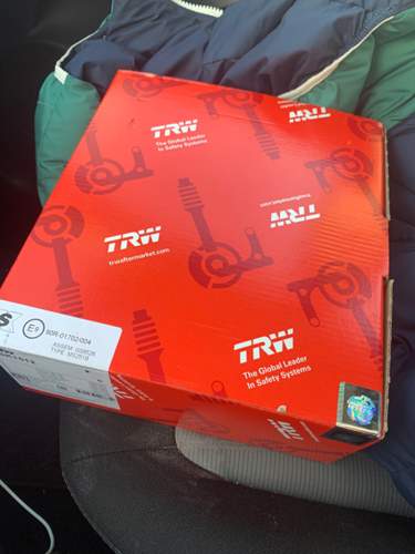

Hallo liebe Community,
Mein Ibiza hat leider den TÜV nicht bestanden.
Mangel: Betriebsbremse 2.Achse ungleichmäßig (Betriebsbremse und Feststellbremse) (s.Anhang).
Ich war beim Mechaniker und er hat da was gemacht( s. Anhang) hat aber trotzdem nicht geholfen. Dafür sollte ich erstmal trotzdem zahlen und er meinte dass ich nochmal vorbeikommen muss und er wird weiter inspizieren( und nochmal zahlen) .
Habt ihr eine Idee woran es liegen kann? Vllt. Ist es da was einfaches, was ihm nicht eingefallen ist.
Danke im Voraus

Das wird sicher der 7593/ADM mit BXW bzw. CGGB Motor sein.
Der Satz GSK1512 von TRW sollte schon passen.
https://seat.7zap.com/de/e/ibiza+st/ib/2012-734/6/609-609020/#13
ET-Nr. 6R0698520X
Da ist er übrigens billiger als bei amazon
=> https://www.motointegrator.de/.../...msbackensatz-superkit-trw-gsk1512
Ja bei dem Wagen gibt's ja nur die PR Nr 1KM für die Trommelbremse.
Da wäre der Bremsbackensatz passend .

Also Jungs, ich habe euer Rat gefolgt und mir gerade vom Händler TRW Teile geholt! Danke euch 😉
@kenouss schrieb am 8. November 2022 um 15:20:22 Uhr:
Genau ! Nun ab zum Schrauber und drauf damit. Wo man dabei ist kann man gleich auch Bremsflüssigkeit austauschen. Entlüften muss man ja sowieso.

Beim ET Händler altes Gedöns auf den Tisch gelegt, und mit den richtigen Teilen wieder raus aus den Laden. Wie oft lt FZ Schein paßten die neuen nicht, nach Vergleich waren es andere, die dann paßten. Und der verkauft ja kein Müll, was manchmal so angeboten wird.
Ich mach noch paar Tropfen Öl auf den Handbremshebel, und beweg den hin und her. Da der Bolzen trocken vernietet wird, kann man Pech haben, und es ist nach einem Jahr wieder fest. Genauso die Entlüfterventile rausdrehen, und mit Fett/Bremsenpaste einsetzen.
Alles neu montiert! Und das Problem besteht immer noch! Wieder Tüv nicht bestanden

Da die Handbremswerte in Ordnung sind, kommt rechts nicht genügend Druck auf der Betriebsbremse an.
Bremsleitungen/schläuche prüfen!
ABS-Block?
@kenouss hat der Mechaniker auch die Bremsflüssigkeit ausgetauscht? Wurden auch die Trommel gewechselt ?
Die Handbremse funktioniert einwandfrei, aber die Bremse selbst nicht!
Könnte an der Bremsflüssigkeit liegen, weil die zu alt ist !
