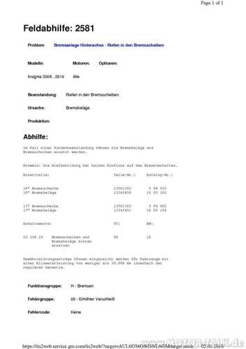

Von mir angegebene Mängel:
1. Tiefe Riefen in der Bremsscheibe (12 tkm).
2. Knarzen in der Mittelkonsole.
3. Laute Windgeräusche Schiebedach und Beifahrerseite ab 70km/h.
4. Kotflügel Beifahrerseite löst sich an einer Ecke immer wieder und kann angedrückt werden, hält aber nur 2 Stunden dann ist wieder deutlich ein Spaltmaß erkennbar.
5. Poltergeräusch an den Achsen (bei leichtem Bremsen verschwunden).
6. Leder am hinteren Sitz ist eingerissen (da wo man den Sitz umklappen kann). Die Halterung ist lose und man kann erkennen, dass das Leder an dieser Stelle irgendwie zu weit eingeschnitten wirkt.
Bis jetzt gibt es ja lediglich zu Punkt 2 eine Feldabhilfe oder bin ich nicht uptodate? Wenn alles beseitigt werden sollte dann schau ich mal ob es Infos bezüglich Opel zu diesen Problemen gibt und poste diese auch hier.

zu 1 gibt es auch eine Feldabhilfe, weiß jetzt leider die Nummer nicht.
zu 4 ich glaube du meinst das die Frontschürze sich löst am Anschlag vom Kotflügel, auch hier gibt es eine Feldabhilfe. Es hat die Nummer 2520

zu 1 ist die Nummer 2581
habe mal ein Bild bei gepackt.
Gruß Markus
