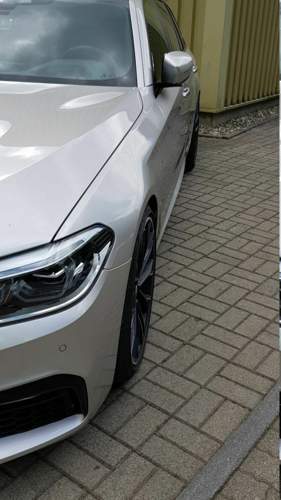

Servus, mein Dicker und ich sind heute und morgen zu Besuch bei Eibach. Anbei meine ersten Eindrücke und der Ist-Zustand von meinem G31 mit M-Fahrwerk.

Themenstarteram 27. Juni 2018 um 11:08
Bin sehr zufrieden!
Vorne 30mm und hinten 20mm tiefer als mit M-Fahrwerk. Spacer vorne und hinten 15mm.
