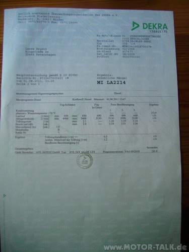

Moin zusammen,
die Prüfer haben mich angeschaut, als würde ich Vorkriegstechnik fahren, und fielen auch gleich zu 2. über meinen Benz her.
Diagnose: Top Zustand, aber: 1) Etwas Spiel Spurstange vorne links. 2) Feststellbremse zieht links kaum (deswegen durchgefallen).
Der Mecedes Benz Verbandskasten von 1988 ist top: es steht kein Verfallsdatum drauf 😁😁😁😁
Jetzt müssen natürlich auch die Spurstangen gemacht werden, wenn ich da das nächste mal aufkreuze. Was empfehlt ihr denn? Bei Taxiteile die Lemförder Spurstangen bestellen? Würde dann gleich beide machen, Spur muss ja eh eingestellt werden... (au weia das kost ja alles teuer Geld... Alleine Dekra 95+ 12€, die Stangen 75€ und denn noch der Einbau, Vermessen... (habe keinen Abzieher).
Und wegen der Bremse... tja, neue Beläge hab ich schon vor ein paar Monaten drauf gemacht... mal sehen ob ichs noch besser eingestellt bekomme, die Feststellbremse hasst mich einfach (und ich sie).
Problem ist, das Ankerblech ist schon recht marode, aber wenn ich die auch noch neu machen muss, damit die Bremsbacken richtig fest sitzen, dann gute Nacht. Das wären dann 60€ Bleche, dann muss ja die Radnarbe ab, also 100€ neue Radlager, die ganze Arbeit.....
Versuche jetzt erstmal mit neuen Zugfedern und Befestigungsfedern und ner einstellung was zu erreichen.
Anbei:
Die Ventildeeckeldichtung habe ich wegen der Geschichte hier noch nicht runter genommen, wollte ja mal nach der Kette schauen.
Was bei der AU verwunderlich war: Die ersten paar mal waren sämtliche Messungen knallrot und weit über Grenzwert mit PÖL. Habe dann auf Diesel geschaltet und nach 6-7 mal Vollgas geben (5200 Touren, mann hab ich gelitten) stimmten die Werte dann, sprich im 2. Anlauf AU bestanden. Wieso sind die Werte auf Pöl (oder einfach nur zu Anfang?) so schlecht?
Was mich auch wundert: auf dem Blatt steht: Beschleunigungszeit: Max 2 sec. Benötigt: 3,5 sec.
Heisst das er dreht zu langsam hoch? Kann man da Schlüsse draus ziehen?

Hier noch ein kleiner Schlussbericht:
Spurstangen von Lemförder waren gut zu tauschen, mein Schrauber wollte für beide insgesamt nen 10er haben, da ist dann schonmal ein Trinkgeld drin.
Die Bremse hatte ich schön knackig eingestellt, das Schleifen der Beläge ist auch verschwunden.
Rettungsdecke nachgerüstet.
Fahrzeugvermessung habe ich bei Firststop gemacht, die hatten wenigstens die passenden Daten im Rechner. Service schlecht, aber da ich dem Schrauber auf die Finger geschaut habe hat der das recht ordentlich gemacht. Sogar 2 Mal Probegefahren ist er (warum schaltet er erst bei 3800 Touren?!).
Kostenpunkt 72,24€.
Heute zur Dekra und so durch gekommen. Bis zum 1.8.2013 dann 😉
Berichte siehe Fotos.
