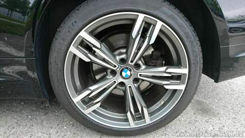

Andere Frage, ich hab sie bei Leebmann nicht gefunden, kennt diese Felge wer und ist die für den F32 zugelassen?

@Dang3r ist das nicht die M6 Felge?
Das sind die M6 Felgen in 20 Zoll klick
Wird für den F32 nicht im geringsten, niemals, überhaupt gar nicht passen 😉

Ah, ok, danke für die Info, es war kein M6 und es sind auch wirklich nur 19" Felgen, die Dimension steht auf 6 Uhr, ich hab extra gekuckt.
Inzwischen habe ich hier bei MT dank des Modellhinweises auch schon entsprechende Beiträge gefunden. Schade, aber Optik ist auch nicht alles und andere Felgen würden ohne entsprechende Reifen auch nix bringen. Danke euch erstmal 🙂

Dann war es aber keine Original BMW Felge, sondern irgendein Nachbau 😉

Joar, werde ich mal testen und berichten. Keine Ahnung, ob das ne Fakefelge ist, soo tief stecke ich da nicht drin. Aber der Wagen sollte ein 640er sein, würde ich mal tippen. Isser heute Mittag wieder da, gehe ich nochmal ganz dicht ran 😉
