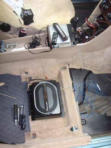

Ich habe vor Jahren einen gebrauchten Pioneer-Sub TS-WX110a unter den Beifahrersitz (vom Kombi) montiert.
Mir reicht das als Ergänzung im tiefen Klangbereich völlig.
Vorne noch brauchbare Koax-LS, das war`s.

@push66 schrieb am 2. April 2023 um 11:12:25 Uhr:
Guten Tag.
Nix "Dorfdisco".
Gruß, push
So hatte ich das in meinem w202.
War auch ausreichend.

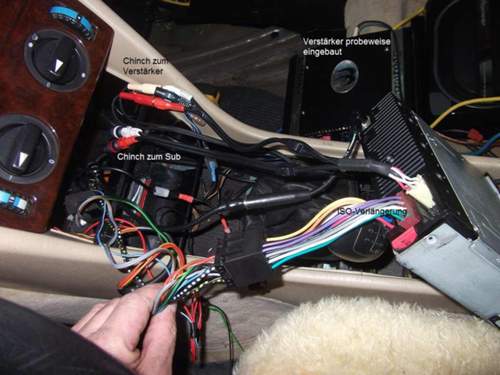

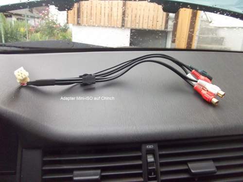

Klar gibt es den zugehörigen Adapter: E-Bucht
"Adapter Mini-ISO auf Cinch".
Beim Continental Buchse C (Mini-ISO).
Adapter
Kabelei
Achso. Okay.
Dann wird der SUB angesteuert und mit Strom versorgt?
Sorry. Ich bin elektrisch überhaupt nicht im Thema.
Der große breite ISO Stecker ist ja für den "Rest" und der ist ja auch belegt momentan.
Also aus dem Bild entnehme ich das ich auch das alte Becker mit dem Adapter nutzen kann.?
Dann eventuell noch die Boxen in den türen tauschen und dann geht es schon ... 😁
Der Adapter würde dann auch im Conti Radio funktionieren?
